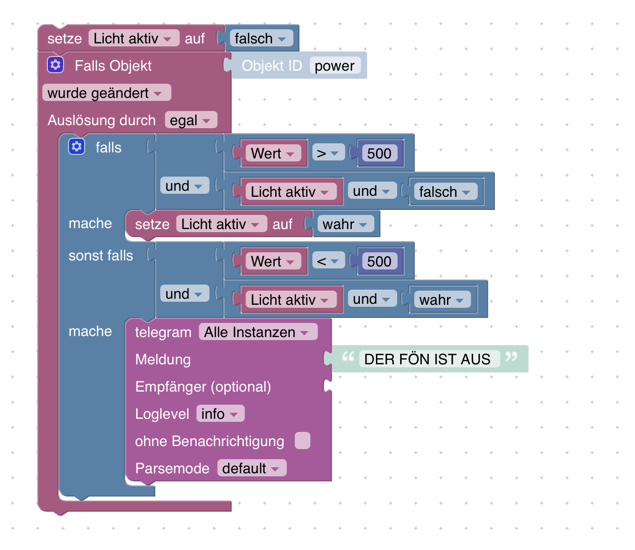

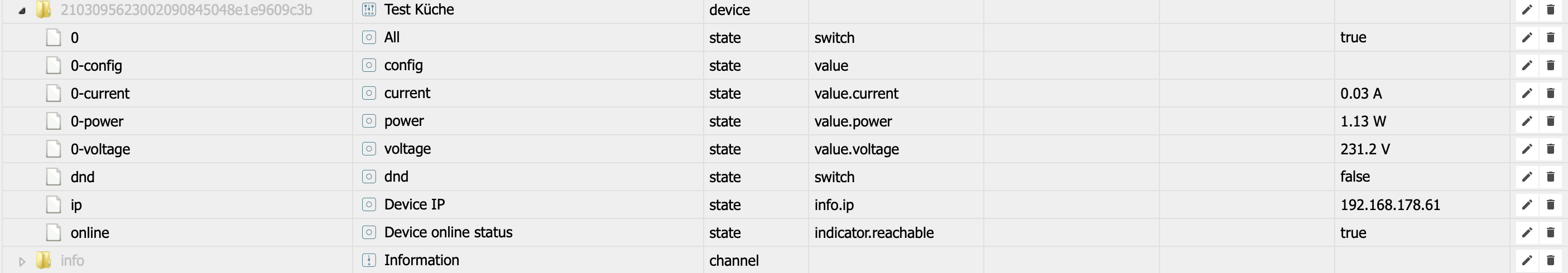

    ich habe mir eine Meross Steckdose geholt und die gibt auch entsprechende Werte aus:
    Hatte dass zuerst mit einer Lampe getestet aber jetzt einen Fön mal angesteckt dann zeigt er so ca. 550 W an.
    Habe dann das Blockly entsprechend angepasst:
    Nicht irritieren lassen, dass die selbst erstellte Variable Licht aktiv heisst :-)
    WEn ich den Fön wieder ausschalte geht die "power on" wieder auf 0 W.
    Allerdings wird dann keine Nachricht rausgehschickt. Der Part funktioniert, dass hab ich schon alleine getestet in einem eigenen Blockly.
    Irgendwo ist da der Hund begraben?
    VG

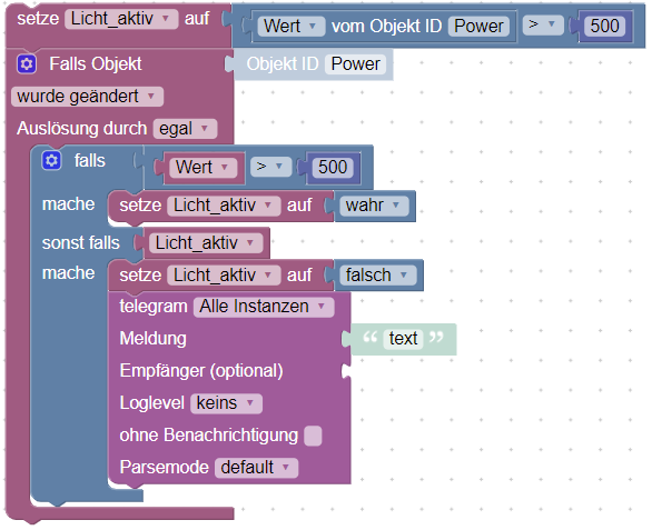

      @olli_m sagte: Irgendwo ist da der Hund begraben?
      Vorschlag:
      ? 1 Antwort Letzte Antwort
        Vorschlag:
        ? Offline
        ? Offline
        Ein ehemaliger Benutzer
        You are the best :-)
