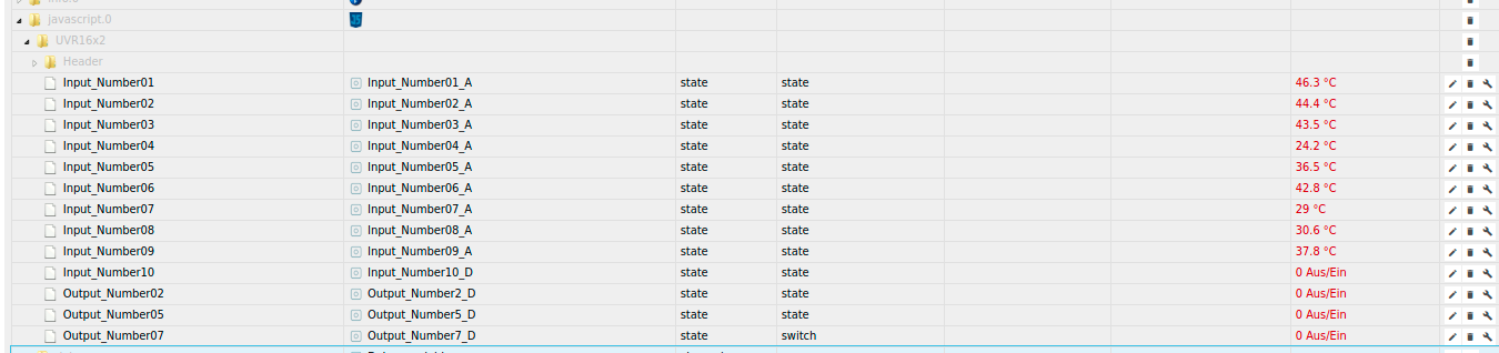

                    Ich hoffe das passt so?
                    • A andibr
                      MCU

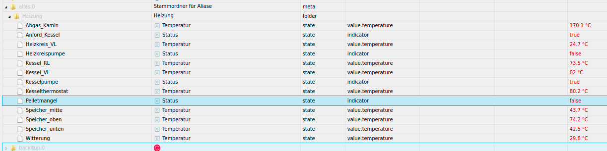

                        Also eigentlich sind es am Schluss alle 4 Status Meldungen für die ich im alias.0 auch bereits 4 DP angelegt habe. Mit diesen möchte ich am Schluss auch auf der Vi nachher die Wigets steuern und natürlich die via die "Anforderung" auch die Verbrauchsmenge mit dem h-Zähler machen.
                        • A andibr
                          MCU
                          @andibr Ja welcher Wert von den Input-Werten oder Output-Werten ist denn jetzt den einzelnen Alias-Werten zuzuordnen?
                          Sollen die Alias-Werte die Input oder Output-Werte steuern oder nur anzeigen?
                          A 1 Antwort Letzte Antwort
