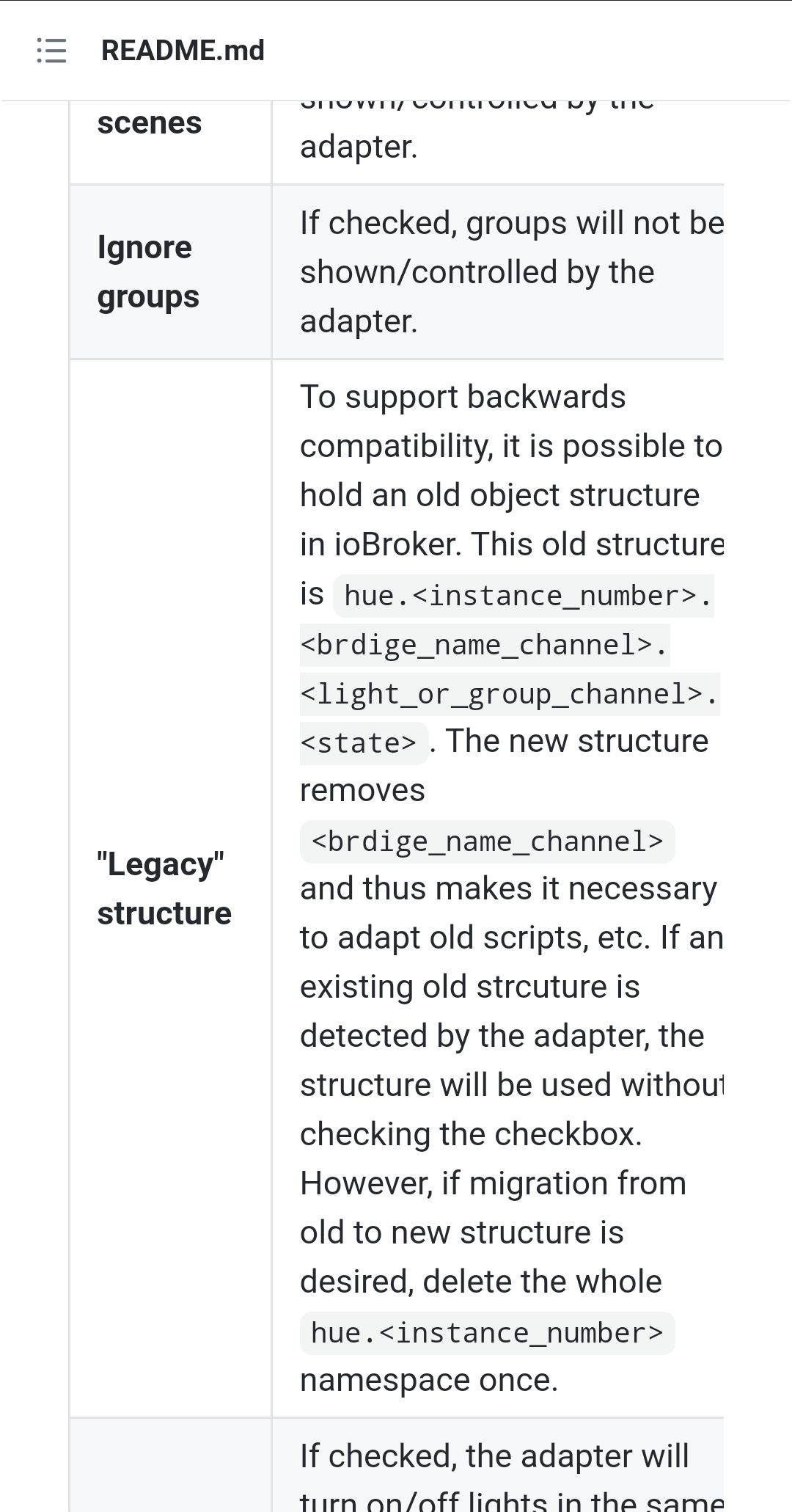

        @legro sagte in HUE Bridge Lampenbezeichnungen:
        Bei der Neueinrichtung ignorierte ich Szenen und Gruppen; auch wählte ich diesmal Lagacy-Struktur - was auch immer dies im Einzelnen bewirkt.
        https://github.com/iobroker-community-adapters/ioBroker.hue
        L 1 Antwort Letzte Antwort
