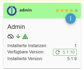

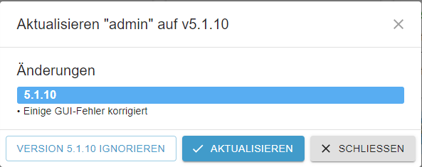

    Moin zusammen,
    ich habe gerade das Update vom Admin Adapter auf die 5.1.10 gestartet. Dabei hat er sich irgendwie aufgehängt. Es lief der Kreis in Dauerschleife.
    Danach habe ich den Server neu gestartet und nun komme ich nicht mehr auf die Admin Oberfläche. Die VIS an sich läuft, aber der Admin nicht.
    Was kann ich tun?

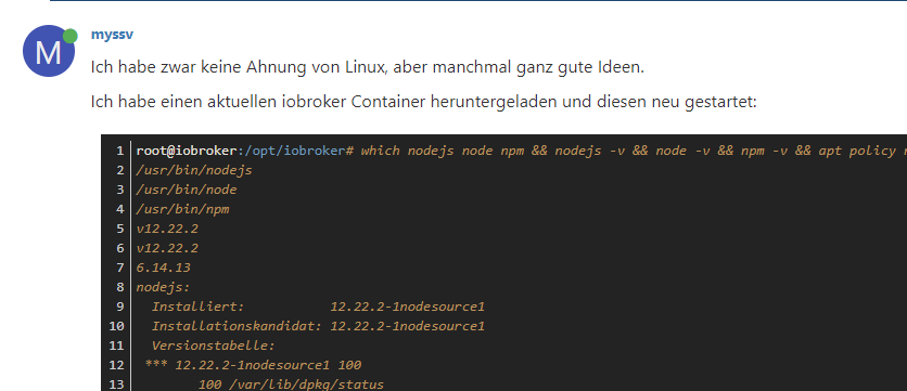

        myssv
        @thomas-braun sagte in Admin funktioniert seit update auf 5.1.10 nicht mehr:
        iobroker list instances
        root@iobroker:/opt/iobroker# iobroker list instances
          system.adapter.admin.0                  : admin                 : iobroker                                 - disabled, port: 8081, bind: 0.0.0.0, run as: admin
        + system.adapter.backitup.0               : backitup              : iobroker                                 -  enabled
          system.adapter.dwd.0                    : dwd                   : iobroker                                 -  enabled
        + system.adapter.email.0                  : email                 : iobroker                                 -  enabled

          @myssv
          iobroker start admin
            myssv
            funktioniert erst mal wieder, Danke!
            Aber das Update ist nicht durchgeführt.
            Wenn ich es erneut starte
            Bin ich wieder in der Dauerschleife ...
            Ich lasse ihn einfach mal laufen ...
              myssv
              Auch nach 10 Minuten immer noch das gleiche Bild ...

                    @myssv
                    Falsche npm-Version.
                    Installier npm@6.
                    Und auch node mal prüfen ob das senkrecht ist
                    cd /opt/iobroker
                    npm cache clear --force
                    Kann aber sein, dass das auf dem komischen Synology/Docker-Zeuch nicht/anders funktioniert.

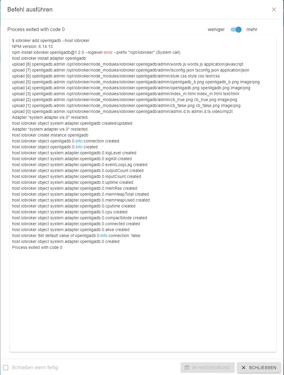

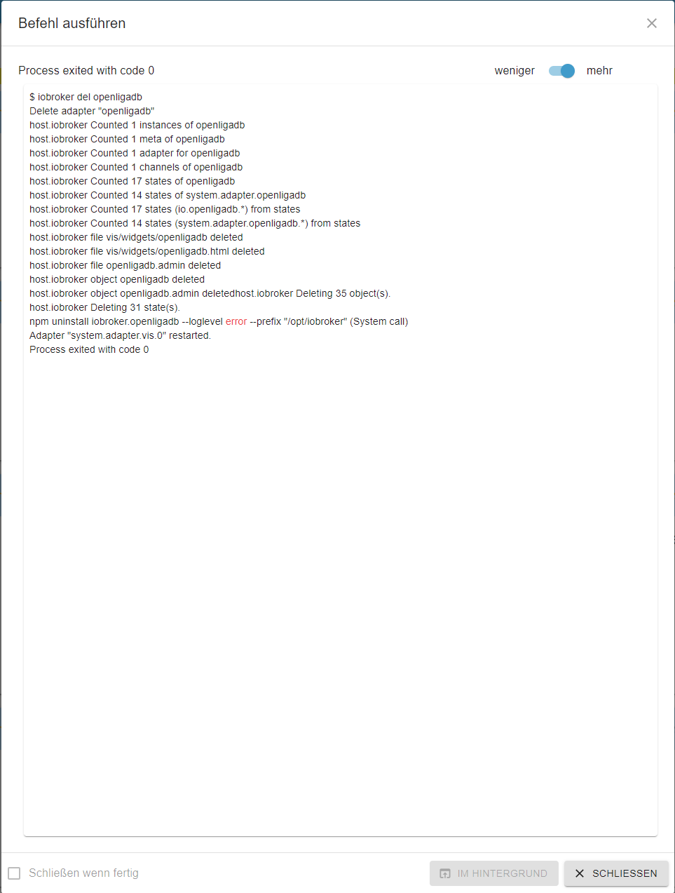

                            @myssv
                            Der korrupte Download liegt noch im Cache.
                            Ist aber wohl von Openliga aus git.
                              @myssv
                              myssv
                              @thomas-braun Auch nach dem Löschen des Cache bekomme ich die Fehler:
                              oot@iobroker:/opt/iobroker# cd /opt/iobroker
