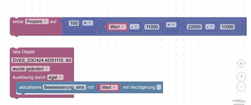

            Snupy
            danke ;) ... aber
            Formel falsch ?
            AsgothianA paul53P 2 Antworten Letzte Antwort
            • S Snupy
              danke ;) ... aber
              Formel falsch ?

              @snupy Was für einen Datentyp liefert denn dein Triggerobjekt ?
              Numerisch ?
              String ?
              Kannst du im Objektbaum an dem State auf den du triggerst nachsehen.

                @snupy sagte: Formel falsch ?
                Poste bitte den erzeugten Javascript Code ohne die letzte Zeile in Code tags.
                S 1 Antwort Letzte Antwort

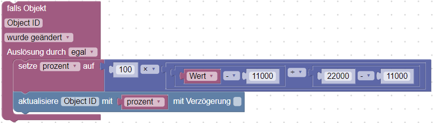

                    @snupy
                    Wert darf keine selbst erstellte Variable sein, sondern unter "Trigger":
                      @snupy
                      Snupy
                      schrieb am zuletzt editiert von Snupy
                      @paul53 ... wiedermal vielen Dank ! scheint zu funktionieren
