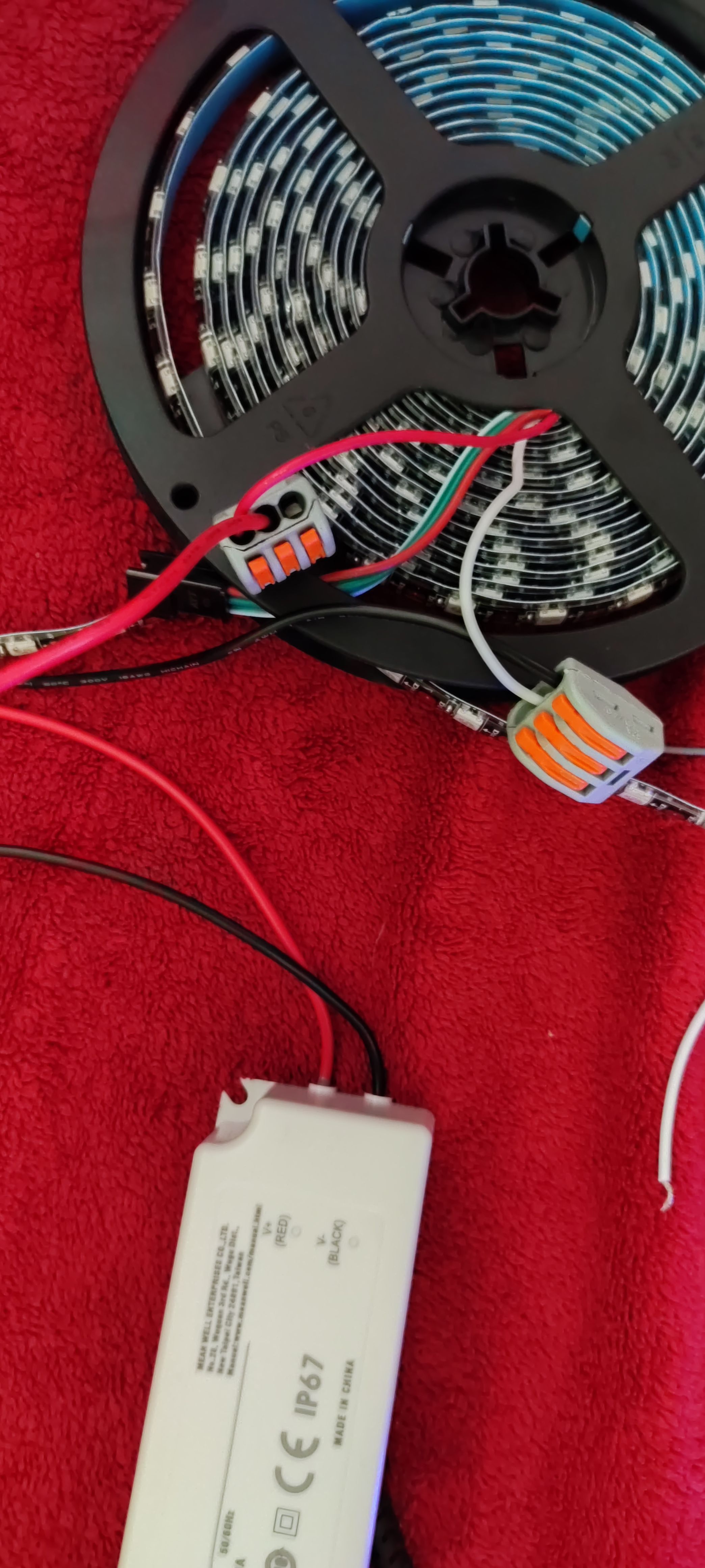

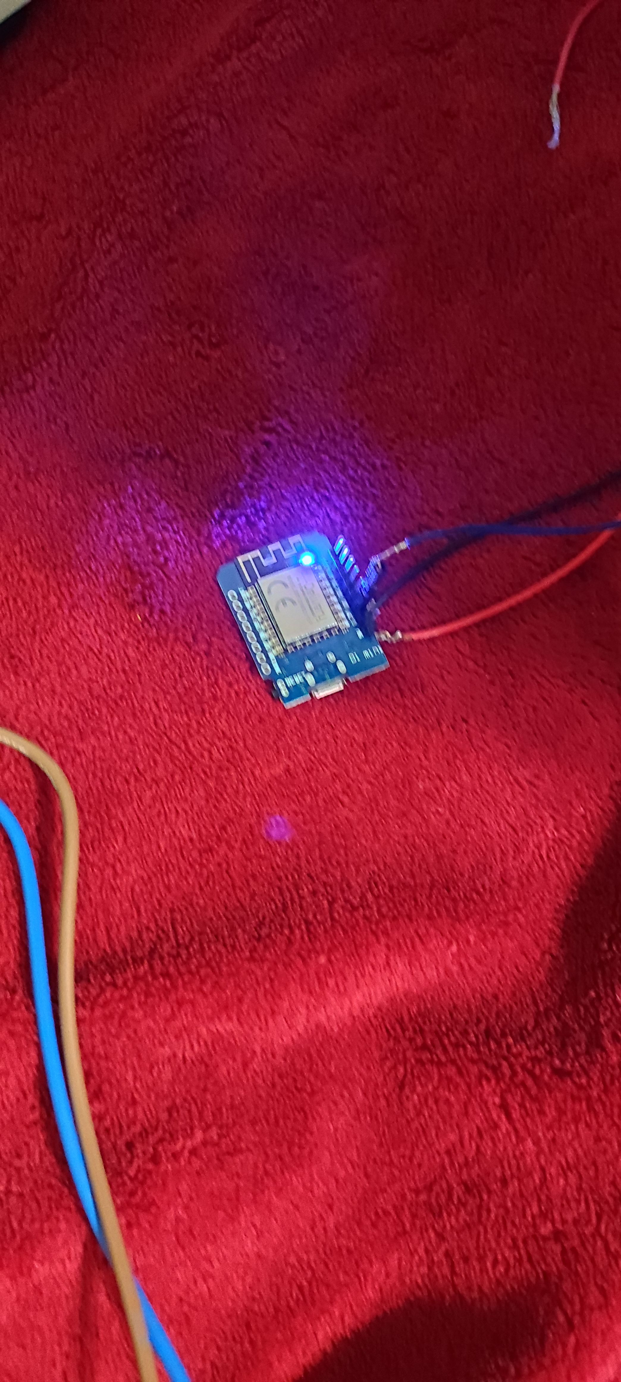

      auch mit dem neuen Board keine leuchtende LED. was kann es noch sein?

        #24
        Ein paar vereinzeltet Leuchten.
        Gruß OSR

          @ostseereiter wenn dann sollten eigentlich default, die ersten 30 Led in orange leuchten.
          Vielleicht liegt es an der "Eco" Version. Nen anderen Stripe haste nicht zum testen?

            #26
            @crunchip nein leider kein anderen Stripe. Dann sende ich den zurück. Gibt es och einen andren Hersteller?

              #27
              @ostseereiter ich nem meistens BTF-Lighting, allerdings nicht die ECO Version(so wie ich gelesen habe, halten ECO nicht so lange)

                #28
                @crunchip Ich habe mir jetzt einen neuen Stripe bestellt. Bin gespannt.

                    #30
                    Heute kam der neue Stripe an.Was soll ich sagen.Tief Luft holen.Lach. Es hat auf Anhieb funktioniert.Danke an alle.

                      #31
                      @ostseereiter also lag es Höchstwahrscheinlich an der ECO Version
                      Schön das es nun funktioniert.
