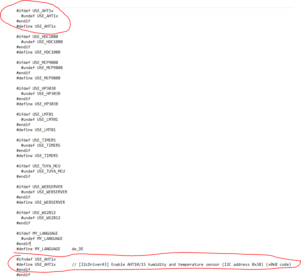

    Wenn ich die kompilierte .bin Date dann flashe und die Einstellungen so mache wie beschrieben, kommt nur Werte von einem UV-Sensor raus:
    Die ebenso ausgegebene "user_config_override.h" hat aber den Eintrag mit dem Sensor mit drin und das gleich 2 mal - einmal im Original und ein paar Zeilen weiter unten meinen Eintrag wie er auf Github beschrieben ist:
    Das Ganze soll auf einem WEMOS D1 mini V.3 zum Einsatz kommen.
    Ich komm da einfach nicht weiter, kann mir da bitte jemand helfen?

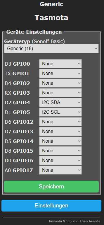

        und das sind die Geräteeinstellungen:
        Kabel sind auch nicht vertauscht, denn wenn ich sie vertausche, bekomme ich gar keine Anzeige im Mainmenü.
        Ralla66R 1 Antwort Letzte Antwort

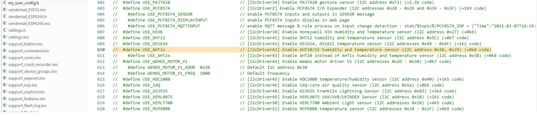

          @th16 sagte in AHT10 Sensor will nicht:
          Der Weg I2C scheint ja zu funktionieren, halt nur falscher Sensor.
          Schwierig, würde mal eine .bin neu Compilieren ohne Override.h.
          Die Auskommentierung mal per Hand wegnehmen.
          Versuche mal ein Bild davon zu machen.
          Ok habs gefunden, Zeile 610 in der my user config.h entferne vor #define //
          In der override .h nix machen.
          Neue .bin Compilieren.
