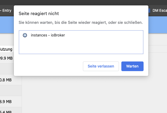

            @ch90045 sagte in Iobroker ist langsam im Browser:
            Ich bekomme ständig in Chrome so etwas
            denke, das hängt möglicherweise an deinem Rechner, mit dem du darauf zugreiftst, als am PI, oder an einer bestimmten socketio version(da gab es mal vermehrt dieses Problem)
            Passiert das auch wenn du einen anderen Browser verwendest?

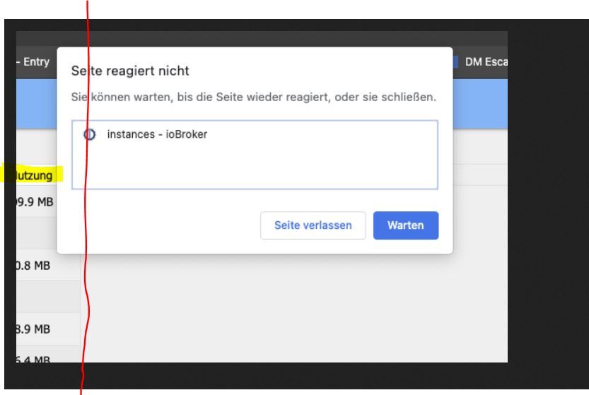

                    Ich bekomme ständig in Chrome so etwas:
                    Was mich wundert , warum wird die Meldung nach rechts versetzt angezeigt .
                    Da die Instanz Seite bei Ram-Nutzung eigentlich endet !?
                    Auch bei einem anderen Browser ?

                      @crunchip Teste das gerade mal mit Safari .... gefühlt gerade schneller, dass muss ich mal im Auge behalten.

                      • Thomas BraunT Online
                        + system.adapter.web.0                    : web                   : pibroker                                 -  enabled, port: 8082, bind: 192.168.0.220, run as: admin
                          system.adapter.web.1                    : web                   : pibroker                                 -  enabled, port: 8082, bind: 0.0.0.0, run as: admin
                        Das ist zumindest ungewöhnlich.
                        • ch90045C ch90045
                          Und ja, ich habe LAN Zugriff für alles, was einiger massen wichtig, wie der IOB.
                          Zu den Versions etc:

                          GlasfaserG Offline
                          GlasfaserG Offline
                          Glasfaser
                          system.adapter.pi-hole
                          Läuft auf deiner Raspberry auch pi-hole ?
                          und was ist hiermit ?
                          @glasfaser sagte in Iobroker ist langsam im Browser:
                          ch90045C 1 Antwort Letzte Antwort
                          • GlasfaserG Glasfaser
                            ch90045C Offline
                            ch90045C Offline
                            ch90045
                            @glasfaser Nein, pi-hole läuft auf meiner Synology. Bezüglich der "verrückt Frage" - die verstehe ich nicht mal. Chrome hat dieses Fenster aufgemacht und ich habe nur einen Screenshot gemacht.
                            Die RAM Auslastung laut htop und auch IOB ist mässig
                            • ch90045C ch90045
                              @ch90045 es eurde schon mal gesagt:
                              Das Problem liegt sehr wahrscheinlich nicht am Server, sondern am Frontend oder Netzwerk.
                              549
