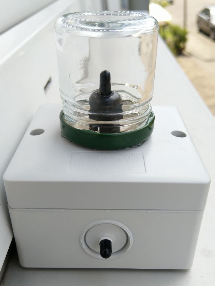

      A Offline
      A Offline

                                @homoran Hast Du Erfahrung wie warm es darin (im Marmeladenglas) maximal wird? Der von mir bevorzugte weil sehr präzise BME280 geht nur bis 85 Grad. Ich kann mir vorstellen, in dem Glas könnte es auch heißer werden :thinking_face:
                                KnallochseK HomoranH 2 Replies Last reply

                                  @andygr42 bei mir war der diesjährige Höchstwert unter dem Glas bei 56 Grad.
                                  Ich benutze aber zur Temperaturmessung im Glas einen ds18b2
                                    HomoranH Do not disturb
                                    wrote on last edited by
                                    #34
                                    @andygr42 sagte in Sonnen-/ Wind- und Regensensor:
                                    Habe gerade mal nachgesehen:
                                    müsste ausreichen
                                    im Marmeladenglas
                                    das ist ein Kapernglas ;-)
                                    das kleinste Glas, das ich im normalen Laden finden konnte

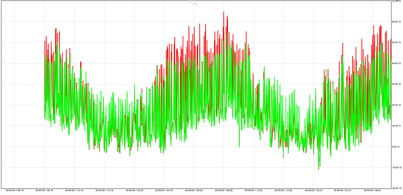

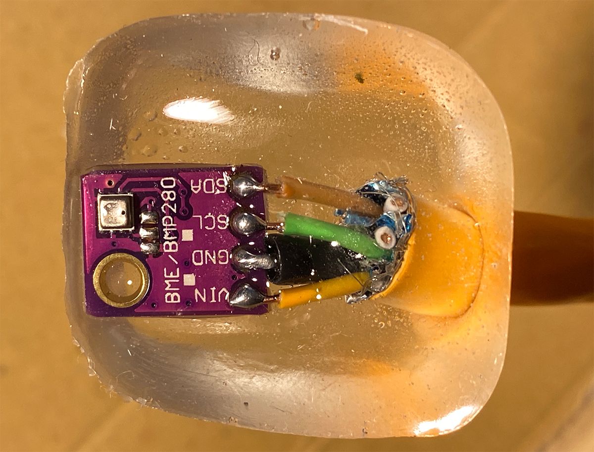

                                        @knallochse Danke für die Info! Ich hab den BME280 bis auf den eigentlich Sensor komplett in Epoxyd eingegossen und zwei davon seit rund 2 Jahren im Außeneinsatz. Bisher hab ich da kleine Problem. Und ich hab noch welche im Fundus :)

                                          Das schaut dann so aus. Man kann es nicht gut erkennen, aber die Oberfläche der Platine ist auch benetzt. Das Loch für den Sensor ist natürlich offen. Ich habe noch Vergleichsmessungen mit nicht vergossenen Platinen gemacht, das Ergebnis war identisch.
