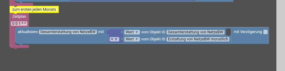

    ich möchte zum Monatsersten einen Wert (16,-€) mit einem vorhandenen Wert addieren. Leider kommt bei mir dann statt z.B. 16+16=32 -> 1616 raus bzw. wird in der vis angezeigt.
    Was mache ich falsch?
    Der Wert 16 ist variabel und wird über ein jqui - ctrl - Input + Set-Button eingetragen. Kann es sein das der Wert nicht bestätigt wird und daher die Rechnung nicht funktioniert? Zumindest steht bei den Objekten nicht das der Wert bestätigt wurde.
    Danke und Grüße

      Du verwendest wohl den Block Text und nicht Zahl.

          Das sind wohl die DPs als String und nicht als Zahl deklariert. Schau mal was im RAW der beiden Objekte die Du addieren willst drin steht. Zur Not kannst das auch vorher noch in Zahl konvertieren:

            @jan1 ich aktualisiere einen Datenpunkt der als Zahl definiert ist. Blockly siehe oben

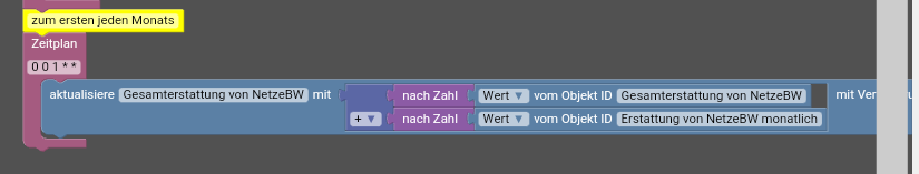

              @sms Die Werte einfach beim Rechnen in eine Zahl konvertieren.

                @dr-bakterius so?

                  @sms genau!

                    Nun ist einfach, entweder wie ich schon geschrieben habe die DPs anpassen, oder einfach eben wie auch Dr.Bakterius schreibt, vorher noch konvertieren.
