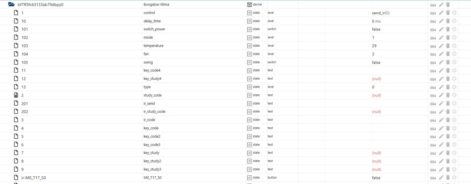

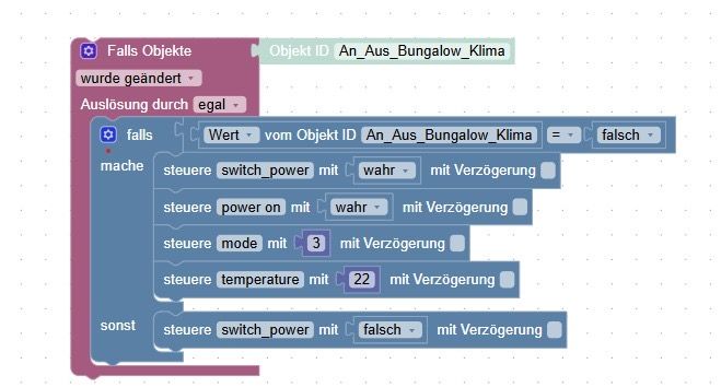

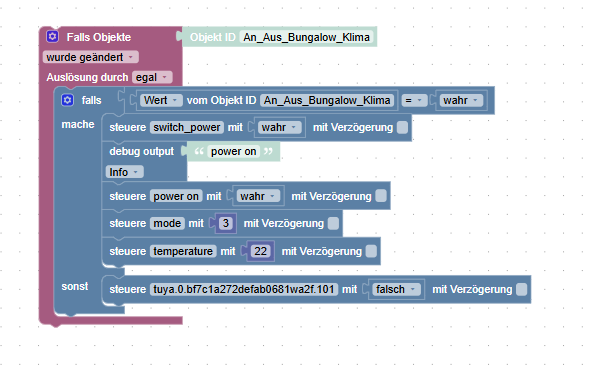

    Hallo bin noch neu im Blocky Scripten und würde gerne meine Klima wie Blocky steuern....
    Soweit klappt mein Script... Problem ist nur das es immer die Klima startet wenn eine Änderung an den abgefragten Objekten erfolgt und nicht erst wenn die definierten Schwellwerte überschritten werden??? und ich weis nicht warum?
    Hier mein Script...
    Danke für eure Hilfe

      @dataeasy sagte: Hier mein Script...
      Lass die Finger von "scriptEnabled"!
      D B 2 Antworten Letzte Antwort
        dataeasy
        @paul53 was meinst du damit ? ich habe 2 scripte für die Klima Steuerung geschrieben das eine ist für die Kühlung das andere für die Entfeuchtung beide sollen nicht zusammen laufen deswegen schalte ich das eine aus wenn das andere an ist... Wäre das falsch ?
        • D dataeasy
          @dataeasy sagte: 2 scripte für die Klima Steuerung geschrieben das eine ist für die Kühlung das andere für die Entfeuchtung beide sollen nicht zusammen laufen deswegen schalte ich das eine aus wenn das andere an ist... Wäre das falsch ?
          Ja, packe beides in ein Skript und verwende Sperr-Variablen oder -Datenpunkte.

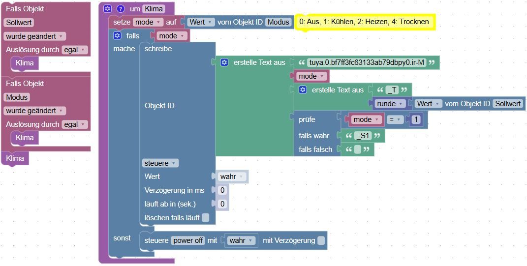

                  @homoran bzgl. "dass der Kompressor nicht kurzzeitig an- und ausgeschaltet" jein im Script habe ich da aktuell noch keine Nachlaufregel der Anlage drin.... aber die Anlage läuft immer automatisch ein paar Minuten nach. Macht sie zumindest wennn ich Sie über die App An bzw. Ausschalte...
                  Die Frage ist wie würde ich aber so eine Nachlaufregel bzw. Wiederanlaufregel ins Schript schreiben keine blasse Ahnung aktuell ;-) oder würde das hier schon ausreichen

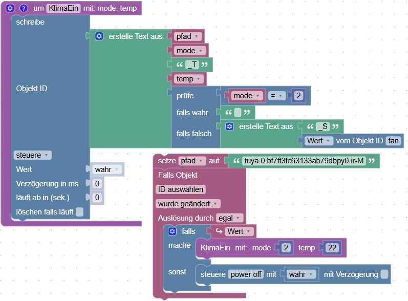

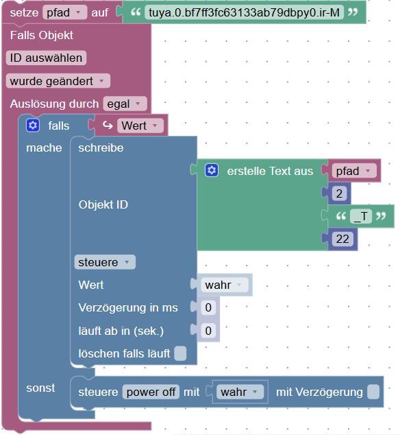

                      @dataeasy sagte: würde das hier schon ausreichen
                      Nein, das funktioniert nicht. Und immer eine Hysterese verwenden.

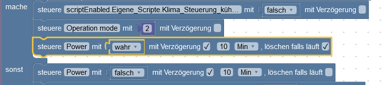

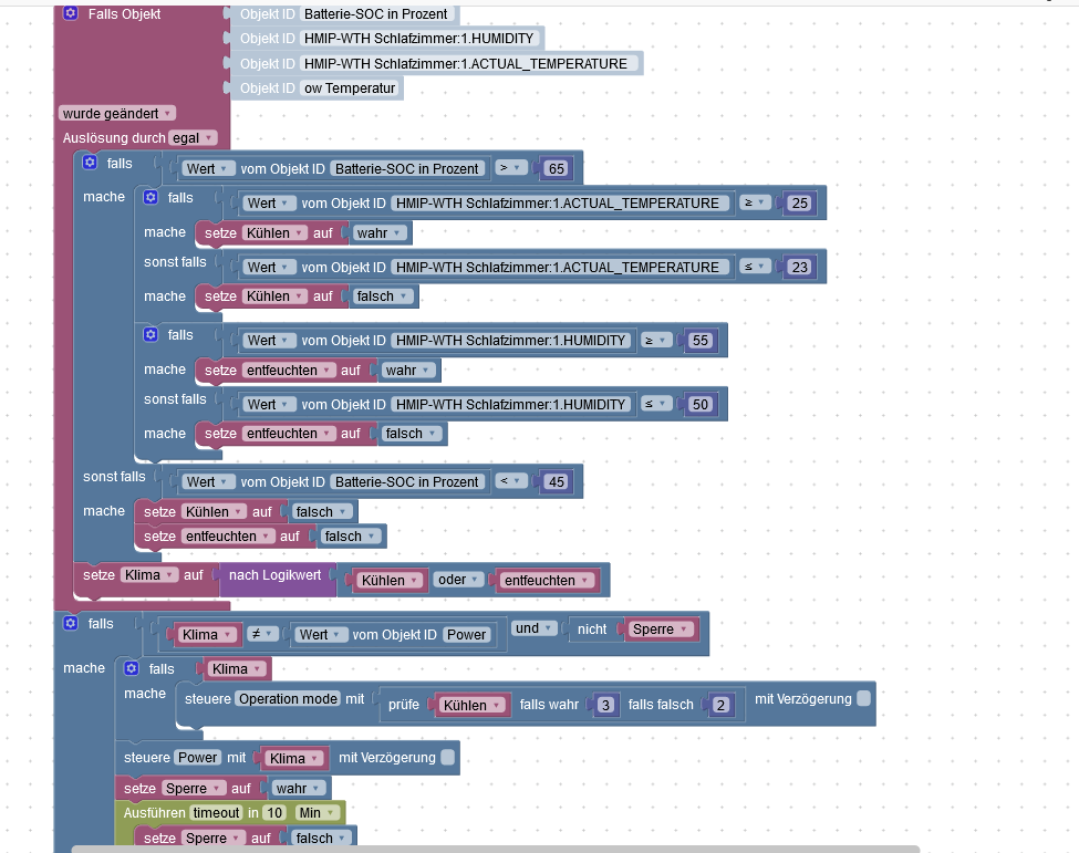

                        @dataeasy sagte: das eine ist für die Kühlung das andere für die Entfeuchtung

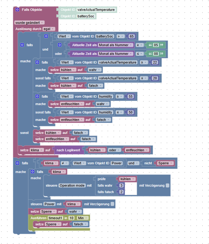

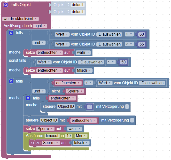

                        Ein Skript mit der Vermutung, dass der Kühl-Modus 3 ist:
                        D U 2 Antworten Letzte Antwort
                          dataeasy
                          @paul53 Hey THX das versuche ich mal ;-) Kühlen wäre bei mir 3 ...;-) 1 ist wäre Heizen ;-)....die Variablen Kühlen / entfeuchten /Sperre sind selbst erzeugt korrekt ?
                          • D dataeasy
                            @dataeasy sagte: Kühlen wäre bei mir 3
                            Habe ich angepasst.
                            @dataeasy sagte in Script Klima Steuerung:
                            Ja.
                            D 2 Antworten Letzte Antwort

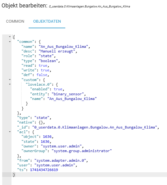

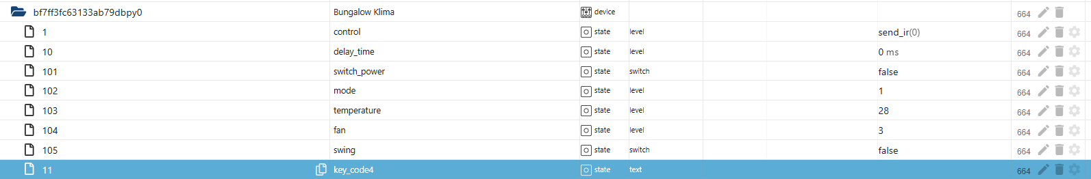

                                @paul53 was sollte denn da für ein Objekt rein stehe gerade auf dem Schlauch 🙄
                                • D dataeasy
                                  @dataeasy sagte: was sollte denn da für ein Objekt rein stehe gerade auf dem Schlauch
                                  Power (Klimagerät ein). Genauso "steuere Power mit Klima".
                                  Wandle besser "Kühlen oder entfeuchten" nach Logikwert, was sonst zu Problemen führen kann, wenn sich die Werte nach Skriptstart innerhalb des Hysterese-Bereiches befinden.
                                  D 1 Antwort Letzte Antwort

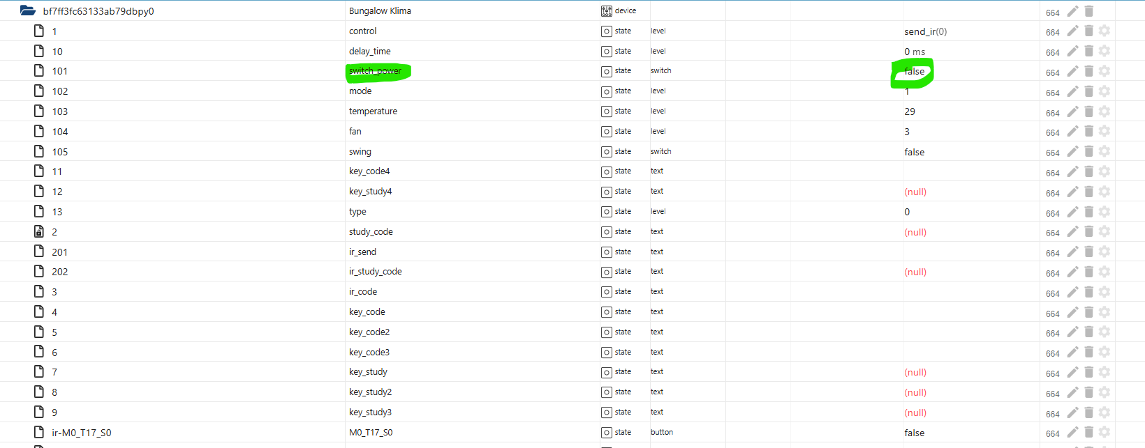

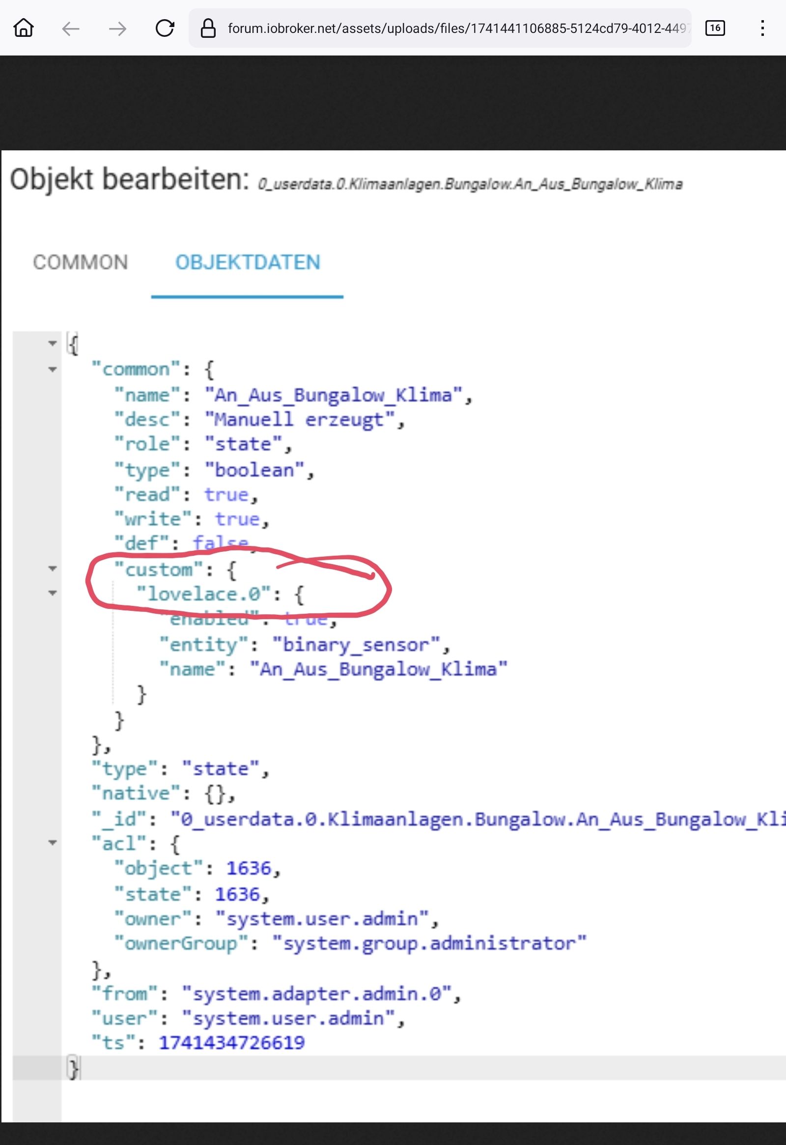

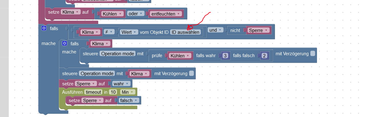

                                    @paul53 OK Power: "Klima Ein" verstanden aber da erwartet die Klima ein true bzw. ein fals den habe ich aktuell nirgends gesetzt via script...???
                                    • D dataeasy

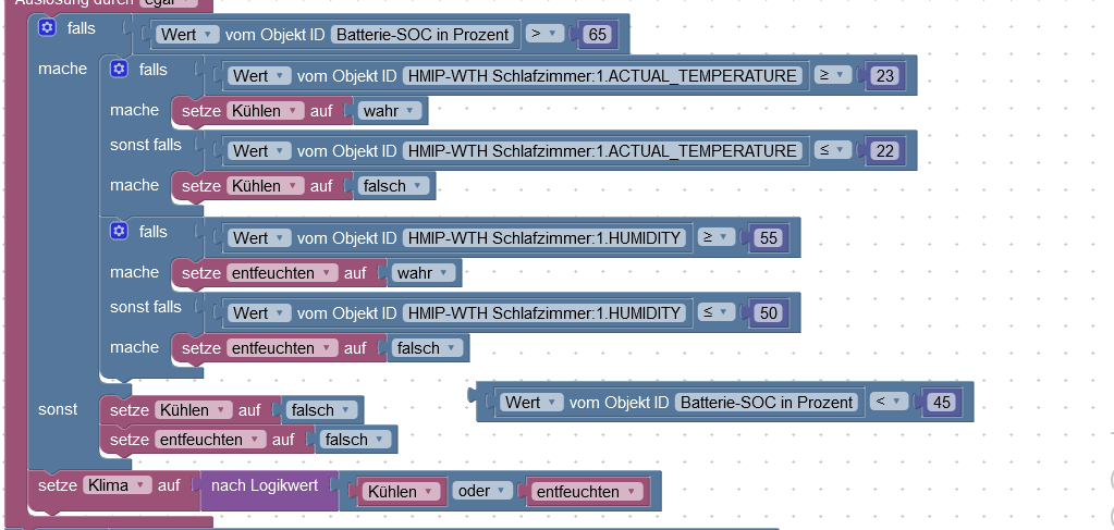

                                      @dataeasy sagte: erwartet die Klima ein true bzw. ein fals den habe ich aktuell nirgends gesetzt via script...???
                                      Doch: "steuere Power mit Klima" (Klima enthält false oder true)
                                      vor "setze Sperre auf wahr"
                                      Ersetze "sonst falls Batterie SOC < 45" durch "sonst", weil sonst im Bereich zwischen 45 und 65 % keine Regelung erfolgt, als der Zustand "entfeuchten" bzw. "Kühlen" eingefroren ist.
                                      Was ist "ow Temperatur" ?
                                      Anmerkung: Im Schlafzimmer sollen tatsächlich 25°C zugelassen werden?

                                        @paul53 "OW Tememperatur" ist die Aussentemperatur hatte ich oben als Trigger mit eigebunden falls ich das Scprit erweitern möchte wegen heizen mit der Klima ;-)
                                        dann noch ne Fragen wegen sonst falls ersetzten durch falls ..... beim BAT. SOC das Sonst falls hatte ich aus deinem Vorschlag übernommen ;-) wenn ich jetzt sonst setzte kann ich den BatSOC nicht zuorden ... Sorry für die ggf blöden Fragen ;-)
                                        • D dataeasy
                                          @dataeasy sagte: kann ich den BatSOC nicht zuorden
                                          Ja, löschen.
                                          Was hat es mit dem BatSOC auf sich? Soll sich das Schlafzimmer bei niedriger Batterieladung beliebig aufheizen?
