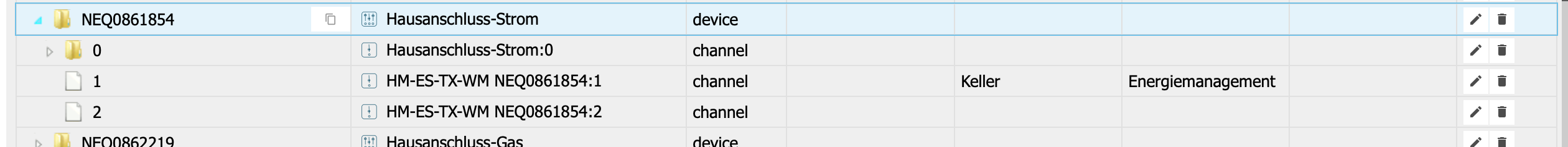

    ich verwende den HM-ES-TX-WM am Ferraris-Zähler.
    Das Gerät funktioniert unter Raspberrymatic und die Messwerte werden angezeigt.
    Unter ioBroker habe ich den HM-rega Adapter und 2 x den rpc Adapter installiert (rpc.0 für HM und rpc.1 für HM IP).
    Die Verbindung zur Rasperrymatic ist erfolgt und die Geräte werden angezeigt.
    Bis auf den HM-ES-TX-WM sind alle Kanäle vorhanden. Bei dem ist Kanal 1 leer.
    Was wurde bereits gemacht?
    *Objekte gelöscht und über rpc die Geräte neu eingelesen
    • Adapter deinstalliert, Objekte gelöscht, ioBroker und Raspberrymatic neu gestartet, Adapter neu installiert
    All das führt zu keiner Änderung. Kanal 1 bleibt leer.
    Weiß jemand woran das liegt bzw. wie ich an die Werte komme?

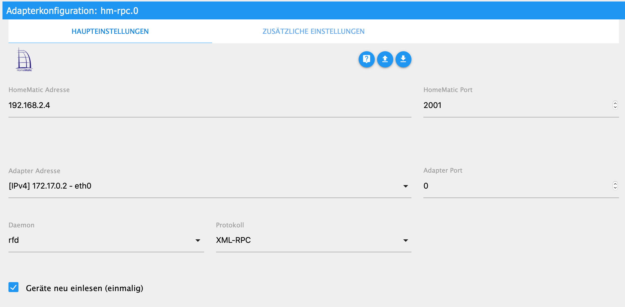

      @skudderon was steht unter zusätzlichen Einstellungen?
      und die Adapteradresse ist falsch
      in der Adapterdoku steht
      Adapter Address
      This address has to be the IP under which the host that is running the adapter itself is reachable.
      This address is used by the CCU to connect to the adapter.

        Danke!
        Zusätzliche Einstellungen hab ich nicht verändert.
        Jetzt hab ich die IP-Adresse vom ioBroker eingetragen.

          @skudderon sagte in Homematic HM-ES-TX-WM im rpc Adapter unvollständig:
          welche ist das?
          und was ist die ominöse Adapter Adresse in einem ganz anderen Netz?
          ist iobroker damit von einem Rechner im 192.168...-Netz erreichbar?
          SkudderonS 2 Antworten Letzte Antwort

            ioBroker liegt bei mir auf 192.168.2.3.
            Woher diese andere Adresse kommt weiß ich nicht.

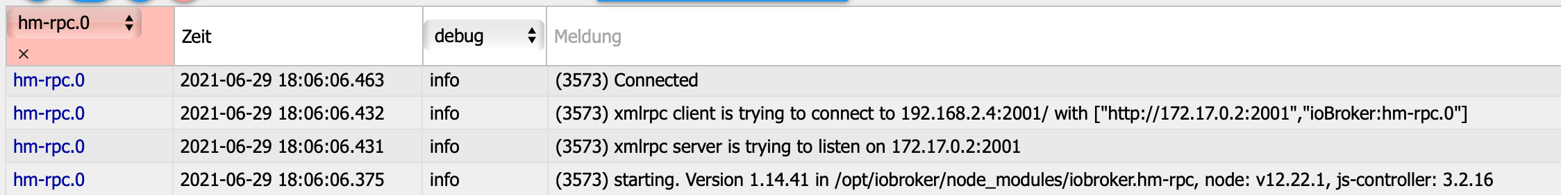

              Kann es daran liegen?
                dann muss die bei Adapter Adresse rein.
                die musdt du schon selber ausgewählt haben
                  Natürlich.
                  worauf läuft denn dein iobroker?

                      Dann kann das nur hier her kommen ...

                          Dank deiner Nachfragen konnte ich die Ursache finden.
                          Bei der Erstellung des Containers unter Docker habe ich noch "Dasselbe Netzwerk wie Docker Host verwenden" nicht angeklickt und ioBroker lief über die Bridge.
                          Kann ich das nachträglich ändern oder muss ich den Container komplett neu erstellen?
