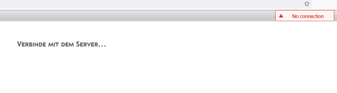

    Ich habe auf einem System den js-controller auf 3.3.14 aktualisiert. Ein paar andere Adapter wurden in dem Zuge mit aktualisiert...
    Nach dem update funktioniert das System (bestehend aus einem host und 3 slaves, alles auf Linux), bis auf die Visualisierung. Beim Aufruf der edit und der índex-Seite erhalte ich:
    aber es wird anscheinend keine Verbindung hergestellt. Im edit-Modus sehe ich rechts oben "no connection"
    Jetzt habe ich vis auf debug-log umgestellt:
    vis.0 	2021-06-26 08:45:22.030	info	Terminated (NO_ERROR): Without reason
    vis.0	2021-06-26 08:45:09.261	info	vis license is OK.
    vis.0	2021-06-26 08:45:08.649	info	starting. Version 1.3.10 in /opt/iobroker/node_modules/iobroker.vis, node: v12.22.1, js-controller: 3.3.14
    vis.0 	2021-06-26 08:45:08.098	debug	statesDB connected
    vis.0	2021-06-26 08:45:08.095	debug	States connected to redis: 0.0.0.0:9000
    vis.0	2021-06-26 08:45:08.050	debug	States create User PubSub Client
    vis.0	2021-06-26 08:45:08.046	debug	States create System PubSub Client
    vis.0	2021-06-26 08:45:07.973	debug	Redis States: Use Redis connection: 0.0.0.0:9000
    vis.0	2021-06-26 08:45:07.964	debug	objectDB connected
    vis.0	2021-06-26 08:45:07.929	debug	Objects connected to redis: 0.0.0.0:9001
    vis.0	2021-06-26 08:45:07.789	debug	Objects client initialize lua scripts
    vis.0	2021-06-26 08:45:07.785	debug	Objects create User PubSub Client
    vis.0	2021-06-26 08:45:07.781	debug	Objects create System PubSub Client
    vis.0	2021-06-26 08:45:07.745	debug	Objects client ready ... initialize now
    vis.0	2021-06-26 08:45:07.245	debug	Redis Objects: Use Redis connection: 0.0.0.0:9001
    Da fällt mir das
    auf.
    Hat jemand eine Idee, wie ich das Problem beheben kann?

        vis scheint einfach nicht aktiv zu sein. aber warum?

                Die Konsole vom browser sagt:
                Diese Seite verwendet die nicht standardisierte Eigenschaft "zoom". Stattdessen sollte calc() in den entsprechenden Eigenschaftswerten oder "transform" zusammen mit "transform-origin: 0 0" verwendet werden. edit.html
                Layout-Darstellung wurde erzwungen, bevor die Seite vollständig geladen war. Falls Stylesheet noch nicht geladen sind, kann dies zu einem kurzzeitigen Darstellung des Inhalts ohne Formatierung führen. jquery-1.11.2.min.js:4:29775
                Uncaught SyntaxError: expected expression, got '.' colResizable-1.5.min.js:2:928
                Uncaught SyntaxError: unexpected token: identifier html2canvas.min.js:7:39
                window.controllers/Controllers sollte nicht mehr verwendet werden. Verwenden Sie es nicht für die Browser-Erkennung. ace.js:1:18478
                Uncaught SyntaxError: unterminated regular expression literal conn.js:7:1
                Uncaught SyntaxError: illegal character U+FFFD visEditTemplates.js:17:28
                Version vis-ebus: 2.2.4 edit.html:4591:25
                Version Info-Adapter-Widget: 0.0.9 info.js:21:21
                Version vis-mysql: 0.0.1 edit.html:8715:25
                Version vis-sbfspot: 2.4.3 edit.html:10159:25
                Version vis-weather: 2.4.1 edit.html:13699:25
                Uncaught ReferenceError: servConn is not defined
                    main http://192.168.3.10:8082/vis/js/vis.js:3250
                    <anonymous> http://192.168.3.10:8082/vis/js/vis.js:3695
                    jQuery 11
                vis.js:3250:5
                • upload vom vis habe ich gemacht
                • vis manuell gestartet ebenfalls
                  Beides ohne Erfolg...

                  Ich denke, jetzt funktioniert es wieder..
                  Habe ein upload der anderen widgets gemacht.
