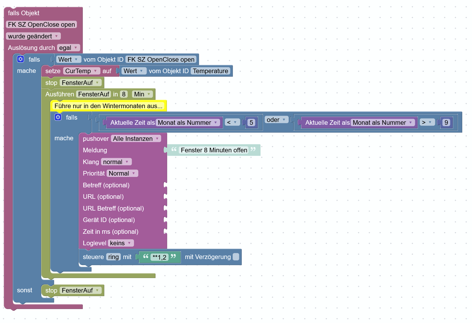

        Jan1
        @iobrokerin
        Du nimmst einfach den Block zwei mal und prüfst danach ;)

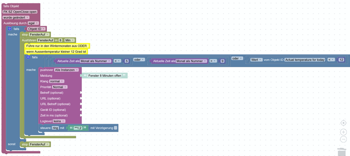

            @blechsoldat
            Aussentemperatur habe ich nicht. Innentemperatur habe ich zwar im Wohnzimmer, im Schlafzimmer reicht aber der Bluetooth-Empfang nicht aus für meine Bluetooth-Thermometer.
            Hintergrund ist, dass ich eine Fenster-Auf-Erkennung realisiert habe mit Xiaomi-Fensterkontakten. Ein Blockly-Script erinnert mich zeitgesteuert daran, dieses wieder zu schliessen. Ich habe das gemacht, weil ich im Winter immer vergessen habe, das Fenster zu schliessen und die Heizung auf Hochtouren lief. Das Heizkörper-Thermostat ist nämlich leider auch nicht am IO-Broker angebunden - es ist nur ein billiges Bluetooth-Teil.
            Das Melden des Fenster-Auf-Zustandes funktioniert reibungslos, allerdings ist es in den Sommermonaten etwas sinnfrei und nervig (ich lasse das Telefon über die FritzBox klingeln) und ich wollte es zeitgesteuert abstellen. Beim Schreiben fällt mir auf, dass ich einfach das Script pausieren lassen könnte.
            Eleganter und smarter ginge es mit Temperaturmessung. Temperatur online wäre m. E. das einfachste, das habe ich aber nie richtig zum Laufen bekommen. Ich habe "dasWetter" versucht.
            @Jan1 So geht es, Danke.

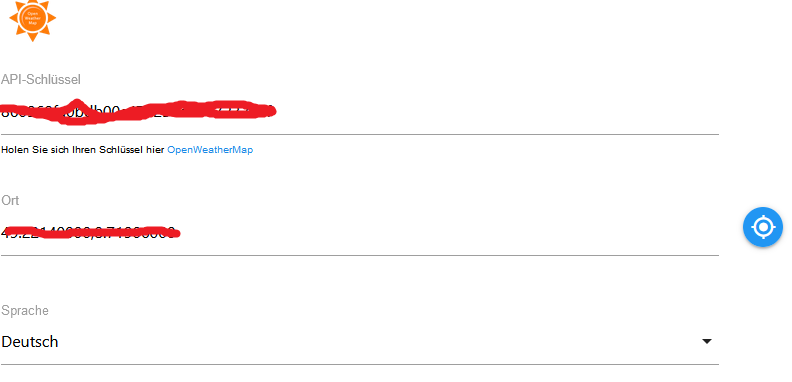

                    @jan1 Das stimmt. Ich habe aktuell ein KNX-Demoboard in Betrieb. Die Wetterstation liegt auch schon rum, müsste sie nur ans Board anschliessen. Dann bräuchte ich aber wieder ein Kabel nach draussen....
                    Habe jetzt Openweather in Betrieb genommen. Ging wirklich einfach. Allerdings werden mir bei den Datenpunkten keine Werte angezeigt. Wie holt man sich die aktuellen Werte? Edit: Jetzt sind Werte da. Hat einfach nur gedauert. Danke.
                    Das ist typisch in diesem Forum: man fragt etwas (in dem Fall nach Wintermonaten in Blockly), bekommt neben der Antwort viele andere Vorschläge und ist wieder am Tüfteln ✌

                      @jan1 Sieht jetzt so aus:
                      Danke für den Tipp. Wird jetzt nur zw. Oktober und April ausgeführt.

                        Jan1
                        @iobrokerin
                        Das Blockly sieht gut aus, da könntest noch in der FALLS das Objekt durch "WERT" aus den Trigger Blöcken ersetzen, da Du eh auf das Objekt im Trigger reagierst ;)
                        Hast Du bei Adapter das eingetragen:

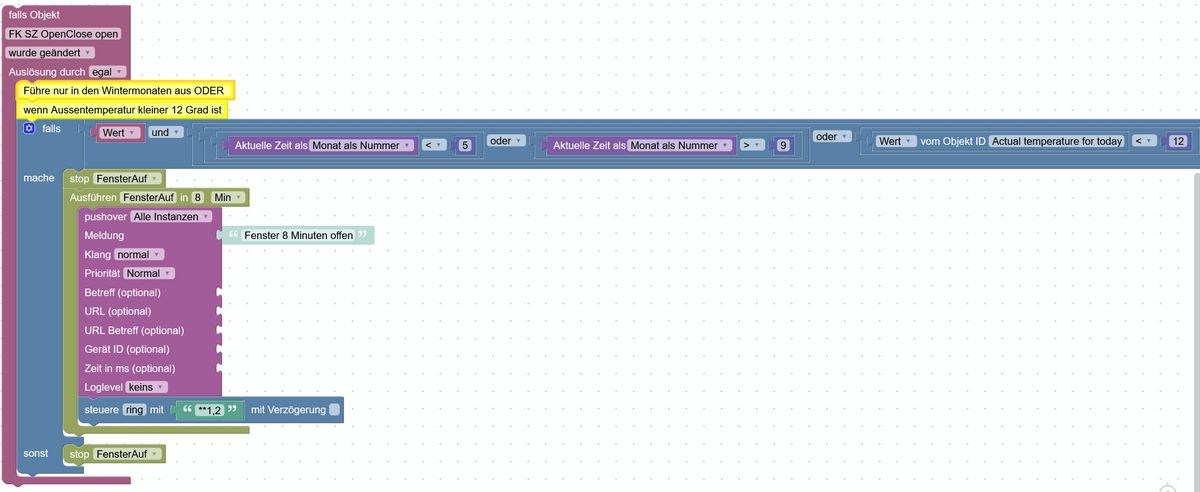

                          @jan1 Der OpenWeather Adapter funktioniert jetzt (s. mein geänderter Post oben). Die Temperatur habe ich nun mit rein verknüpft. Wenn das gut funtktioniert, dann werfe ich die Abfrage nach den Wintermonaten wieder raus. Bzgl. Wert aus den Trigger-Blöcken: meinst du so?

                            Jan1
                            schrieb am zuletzt editiert von Jan1
                            @iobrokerin
                            Jaein, eher so:
                            Warum das ganze so lösen? Recht einfach, wenn man verstanden hat wie so ein Blockly abläuft. Das geht von oben nach unten und so werden auch die Werte eingelesen. Wenn das Objekt im Trigger eingelesen wurde, steht es zur Verfügung und kann somit auch direkt ohne erneutes Einlesen weiter verwendet werden und genau das tust Du, wenn Du das mit dem Block machst.
                            Im Vergleich zu Deinem ersten Wurf, wird hier in der Falls exakt der selbe DP Wert noch mal eingelesen, was nicht nötig wäre. Dann kommt noch dazu, dass man es so schneller zusammen geklickt hat :)
                            Edit:
                            Übrigens kannst das auch noch mit ner UND in der ersten FALLS lösen, so brauchst ein Block weniger. Zumindest theoretisch, da ich auch selten ein Blockly generiere, dass exakt so funktioniert wie ich es will. Try and Error eben ;)
                            I 1 Antwort Letzte Antwort

                              @jan1 said in Wintermonate abfragen:
                              Danke für deine Erklärungen. Programmieren tue ich viel, hab mich aber noch nicht durchringen können, hier Java Code zu schreiben und bin auf Blockly ausgewichen.
                              Bzgl. der zweiten falls: da hast du völlig Recht. Ich hatte vorher mal die Programmierung gemacht gehabt mit Innentemperatur: Vor dem Fensteröffnen den Temperaturwert gespeichert und danach nochmal abgefragt, und wenn sich eine bestimmte Temperaturdifferenz ergeben hat, wollte ich die Meldung unterdrücken. Dann passt es so, wie ich es programmiert habe. Mit der Änderung ist es besser ausserhalb aufgehoben. Danke für das Drauf stupsen.
                              Jetz sieht es so aus (falls jemand nachprogrammieren möchte):
