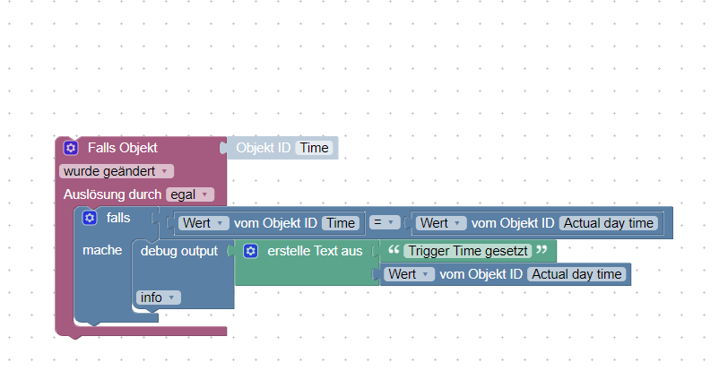

    ich will über das Date,Time Widget einen Datenpunkt mit der Uhrzeit befüllen. Soweit so gut.
    Aber wenn ich es mit "ActualTime" per Blockly vergleiche wird es einfach ignoriert.
    Kann sich das bitte jemand ansehen was ich da falsch mache?
    Danke sehr,
    Patrick

      @marsmännchen sagte in Zeitvergleich wird ignoriert:
      wenn du das Blockly zeigen würdest....

        @marsmännchen
        mach mal Bitte zusätzlich einen Screenshot vom Blockly. (nicht Jeder importiert sich das Blockly, ich bin z.B. nur am Handy im Moment)

          @marsmännchen sagte: wenn ich es mit "ActualTime" per Blockly vergleiche wird es einfach ignoriert.
          Was soll mit dem Blockly erreicht werden?
          Sollte nicht besser auf "Actual day time" getriggert werden?

            marsmännchen
            Danke erstmal für die Hilfe.
            Hier ist mal ein Screenshot.
            Der Datenpunkt Time wird einwandfrei vom Widget beschreiben.
            Actual day time ist in meinen Datenpunkten auch lebendig und richtig.
            @paul53 Ja sorry, ist eh auf "Actual day time getriggert
            MfG
            Patrick

              @marsmännchen sagte: ist eh auf "Actual day time getriggert
              Nicht im Blockly-Bild: Dort ist der (konstante) Vergleichswert der Trigger.

                marsmännchen
                schrieb am zuletzt editiert von marsmännchen
                Ok, jetzt versteh ich.
                Versuch ich gleich mal.
                Edit:
                Ach Super mal wieder, Danke.
                Das war das Problem. "Auf Actual day time" Triggern.
                Hätt ich selbst drauf kommen können.
