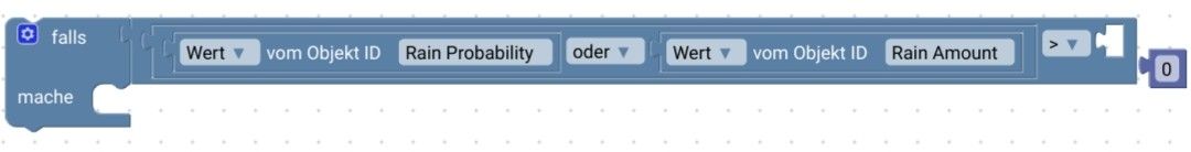

    kann mir evtl jemand sagen, warum ich in diesem Blockly hinten rechts nicht die "0" als Bedingung in die Lücke ziehen kann? Springt immer wieder raus.
    Hab ich einen Logigfehler?

      @david-g Im wahrsten Sinne des Wortes: Ja
      Du machst eine logische Verknüpfung zweier Werte. Blockly erwartet da als Typ ein "wahr oder falsch". Das passt nicht zu einem Vergleich > 0
      Du musst schon
      wert von rain probablility > 0 oder wert von Rain Amount>0 bauen.

        @asgothian
        Wunderbar, das klappt.
        Dank dir.
        Von anschauen her sieht das immer logisch aus, wenn man nicht genau weiß, was er im Hintergrund macht.... ^^
        Das ist das gefährliche an Blockly.
