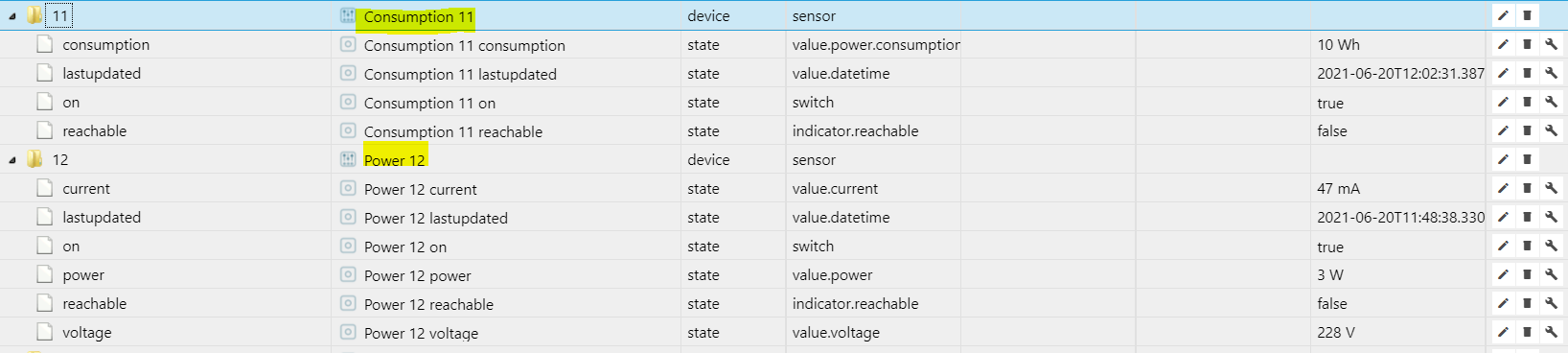

    ich habe mir 2 BlitzWolf BW-SHP13 angeschafft.
    Das Pairing der ersten Steckdose klappt über Phoscon super! Egal ob ich die Steckdose als Lampe, oder als Sensor anlerne werden die entsprechenden Datenpunkte erstellt. Der Stromverbrauch wird mir alle 10 Sekunden neu in iobroker geschrieben.
    Jetzt das aber:
    Sobald ich die zweite Steckdose anlerne, funktioniert diese UND die erste plötzlich nicht mehr. Außerdem hören die Objekte auf zu aktualisieren, sobald ich die Steckdose vom Strom nehme und wieder einstecke, auch wenn ich einige Zeit warte...
    Wie seid ihr beim Pairing genau vorgegangen? Bei einer und bei Mehreren.
    Was mir noch aufgefallen ist:
    Die eine Steckdose erstellt nach dem Pairing 2 Sensorobjekte:
    (Consumption und Power)
    Die andere macht nur das Objekt Power, Consumption fehlt hier, funktionieren tut sie aber auch (wenn sie alleine gepairt ist)
    Jemand Tipps?

          ich habe ein ähnlich gelagertes Problem mit den SHP13. Über sie Phoscon App kann ich die Steckdosen einzeln oder zusammen in einer Gruppe ein- und ausschalten. In der DeConz-Instanz vom iobroker werden die Steckdosen mit jeweils einem "Power"- und einem "Consumption"-Objekt angelegt. Die Einträge sehen genau so aus wie im Screenshot von loverz.
          Aber ich kann die Steckdosen nicht über ein ändern von "switch" schalten. Ich kann "true" in "false" und umgekehrt ändern (sowohl von Hand als auch mit Script oder/und Button auf der VIS), die Zustandsänderung wird (in die Instanz übernommen) aber nicht an die Steckdosen übertragen. Anders rum, also Button der Steckdose drücken und damit den Status ändern, wird auch nicht in iobroker übernommen. In der Phoscon App des Conbee 2 wird die händische Änderung an der Steckdose übertragen.
