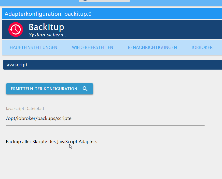

    Hey Leute,
    hab mir heute den BackItUp Adapter eingerichtet. CCU und ioBroker werden bereist aufs das NAS gesichert und es funktioniert. Nun wollte ich meinen JavaScripte auch sichern.
    Hab soweit alles wie hier in diesem Video beschrieben eingerichtet:
    https://www.youtube.com/watch?v=XfqRIvQyVgw
    aber blöderweise erstellt der nur die ioBroker Sicherung und nicht noch die Javascript Sicherung.
    Diese Meldung kommt dann:
    Started iobroker ...
    [DEBUG] [mount] - mount successfully completed
    [DEBUG] [mount] - done
    [DEBUG] [iobroker] - host.iobroker 3205 states saved
    [DEBUG] [iobroker] - host.iobroker 4232 objects saved
    [DEBUG] [iobroker] - Backup created: /opt/iobroker/backups/iobroker_2021_06_19-21_42_02_iobroker_backupiobroker.tar.gz
    [DEBUG] [iobroker] - done
    [DEBUG] [javascripts] - javascript directory "/opt/iobroker/backups/scripte" not found
    [DEBUG] [javascripts] - done
    [DEBUG] [cifs] - done
    [DEBUG] [clean] - done
    [DEBUG] [telegram] - done
    [DEBUG] [historyHTML] - new history html values created
    [DEBUG] [historyHTML] - done
    [DEBUG] [historyJSON] - new history json values created
    [DEBUG] [historyJSON] - done
    [DEBUG] [umount] - mount activ, umount is started ...
    Der Ordner existiert aber und ist auch mit den Scripten gefüllt:
    2021-06-19 23_43_09-cadmin@iobroker_ _opt_iobroker_backups_scripte_common.png
    So sind die Einstellungen im Backitup Adapter:
    und hier vom JavaScript Adapter:
    Hat einer ne Idee was ich da falsch machen?

      @smarti2015 ich bin nicht ganz sicher, aber die Spiegelung der Skripte hat nichts im backup Ordner zu suchen. Trage einen anderen Ordner ein, etwa /opt/iobroker/scripts
      iobroker läuft unter Docker auf QNAP TS-451+

        @smarti2015 sagte in Backitup - Javascripte sichern:
        deine Spiegelung am besten z.b. ins home Verzeichnis legen, also ausserhalb von /opt/iobroker/
        /home/mirrorscript
        dieses trägst du dann im backitup Adapter ein

          smarti2015
          Also hab jetzt außerhalb ein VZ angelegt und im JavaScript und BackItUp hinterlegt. Wenn ich jetzt eine Sicherung mache, klappt es tatsächlich, Problem der Scripte-Backup Ordner ist leer. Er scheint außerhalb dann nicht die Scripte zu spiegeln?!?

            smarti2015
            Habs, also außerhalb vom iobroker scheint das nicht mit dem Spiegeln zu klappen. Hab jetzt einen Ordner unter /opt/iobroker/backup_scripte angelegt und jetzt klappt es.

              @smarti2015
              ich habe es eben gerade selbst auf meinem System gemacht (wollte ich schon lange machen...)
              Bei mir hat (mit den nötigen Schreibrechten) auch ein Pfad ausserhalb iobroker funktioniert...
              /home/dslraser/backup/scripte

                @smarti2015
                Doch, das klappt auch außerhalb von /opt/iobroker
                Das Spiegelverzeichnis muss dazu aber auch im javascript-Adapter angelegt werden. Im Backitup natürlich sowieso.
                Am besten nimmt man ein Verzeichnis in /home/iobroker dafür her.
