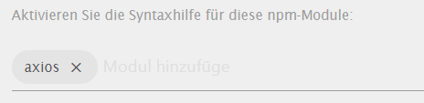

            @alcalzone sagte in sshpass ssh - Befehl output kein result:
            So?

              AlCalzoneA Offline
              AlCalzoneA Offline
              AlCalzone
              @mcu Sieht richtig aus - bin mir aber nicht 100% sicher, ob das funktioniert.
              FYI, fs und readline sind Kern-Module, die musst du da nicht extra eintragen.
