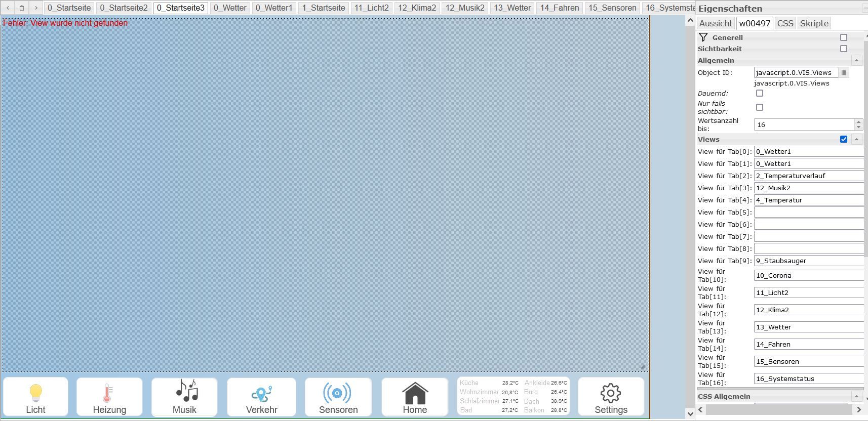

    habe eine Vis, die klappt soweit sehr gut.
    Ich hab auch über den Flot mir ein Diagramm gebastelt zur Darstellung der schlafzimmertemperatur.
    Jetzt will ich einen Button / Grafik (muss keine Vorschau) haben, die beim Drücken auf meine View schaltet.
    Ich bekomm das aber nicht hin, View in vis bzw. view in vis 8 klappt nicht....

        jhuebner1
        @dr-bakterius
        Hi, ja, dachte mir schon, das ich es doof erklärt habe...

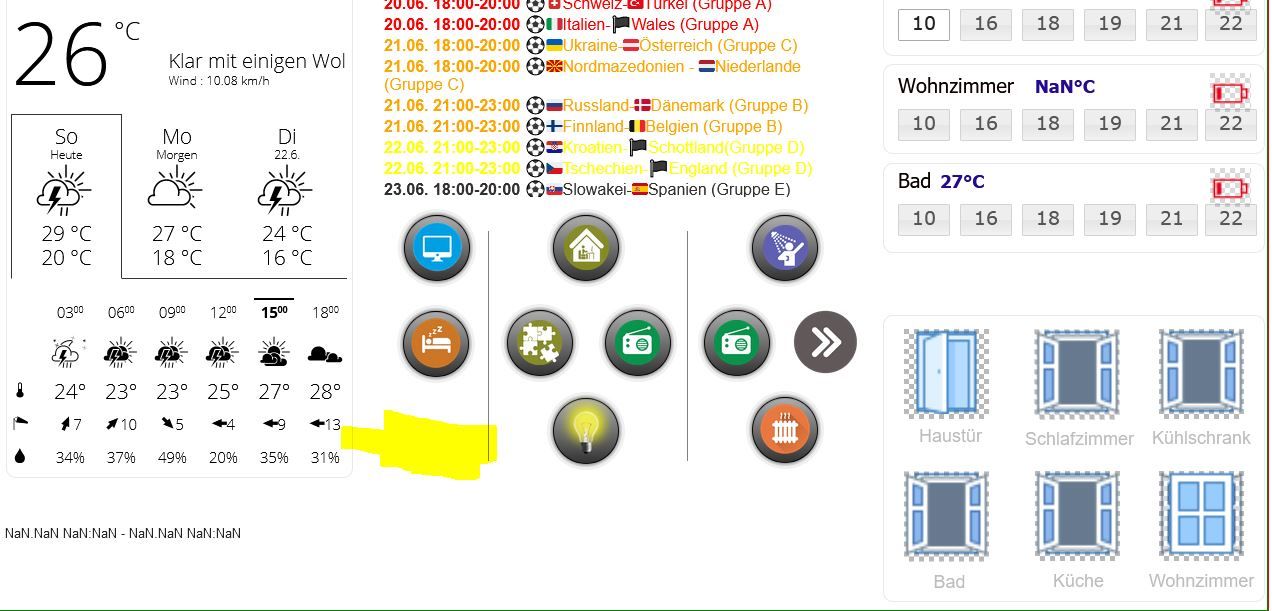

        Also hier meine VIS:
        Wenn ich unten auf die Navigationsbuttons klicke, öffnet er im oberen Block jeweils den gewählten Reiter. Soweit so klar und klappt super.
        Ich hab auch auf dem Home Schirm Buttons (zB TV an) die auch klappen, auch alles gut.
        Und jetzt will ich genau in dieser gelben freifläche einen "Link" zu meinem Temperaturverlauf haben (weil ich unten keine freien Navigationsbuttons mehr habe).
        Und jetzt hab ich das Porblem, das ich zwar mit den Buttons steuern kann, aber jetzt brauch ich ja eine verlinkung in einem Vis auf eine andere Vis, alles in der gleichen vis (war das klar erklärt oder hab ich irgendwo einen Gedankenfehler)?
        Dr. BakteriusD 1 Antwort Letzte Antwort

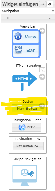

          @jhuebner1 sagte in Vermutlich super Einfach.... wie klappt ein Link / Großbild?:
          Du meinst von einer View auf eine andere umschalten?
          Dann sollte das mit dem Nav-Button funktionieren:
          J 1 Antwort Letzte Antwort

            Klappt doch nicht....
            Der View öffnet sich dann auf dem ganzen Screen, ich wollte ihn aber nur im oberen Bereich (der anderen View) haben, damit meine Navigations Buttons unten bleiben....
            Evtl. geht das aber auch nicht, dann muss ich mir halt die Seite ganz nachbauen

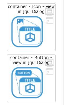

                  @glasfaser hast du das mal versuch mit einem kreisrunden Button?
                  ich bekomme dann nie das Bild da hinein
                    GlasfaserG Offline
                    GlasfaserG Offline
                    Glasfaser
                    gib mir mal dein Widget , inkl. deinem Auto

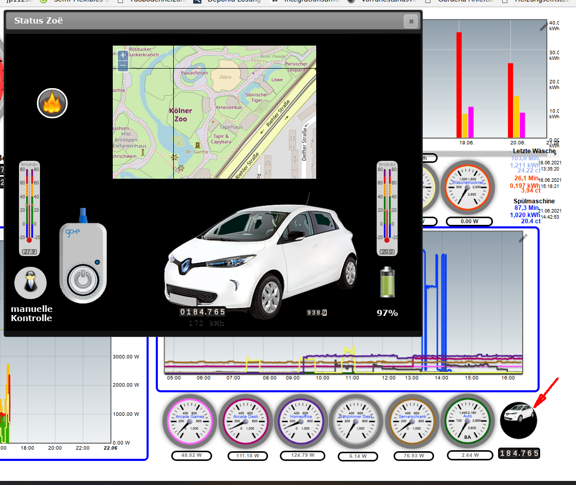

                      jhuebner1
                      @glasfaser
                      Ja, das klappt jetzt, danke.
                      Öffnet sich ein neues fenster, aber das ist ok.
                      Frage:
                      Die Abmessungen vom Fenster habe ich passend hinbekommen, aber wie kann ich die Position eingeben?
                      Der öffnet das jetzt rechts vom Button, ich will es aber in der ecke links oben haben.....
                          musst du im Widget alles einstellen.
                          Aber die px nicht vergessen

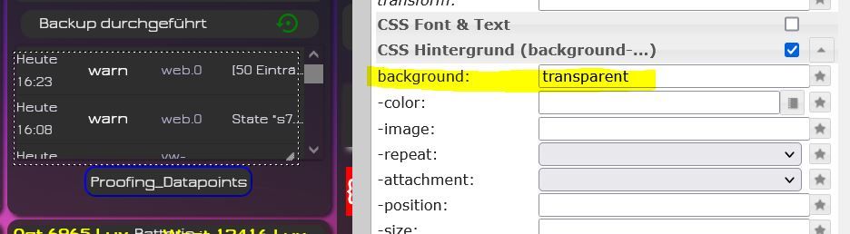

                            Vorschlag was ich viel mache in meine Views ..
                            Das Bild als Widget auf Index 1 einfügen , dann das Container View Widget darüber legen - Index 2 und den Hintergrund Transparent.
                            • GlasfaserG Glasfaser

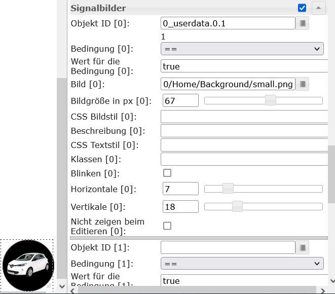

                                Ein Umweg , über Signalbilder :
                                  @glasfaser sagte in Vermutlich super Einfach.... wie klappt ein Link / Großbild?:
                                  über Signalbilder :
                                  das hab ich noch nicht versucht - werde ich sofort testen
                                  EDIT: klappt - Danke!!
