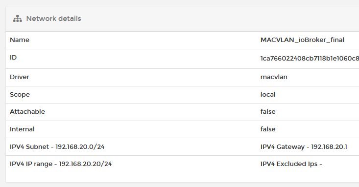

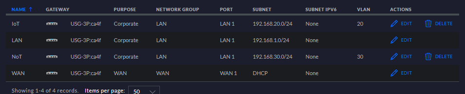

        Hmm, sieht in der Fehlermeldung so aus, kann ich aber irgendwie nicht bestätigen.
        So sieht die Config in portainer aus:
        und hier die Unifi netzwerk config:
        Netzwerk funktioniert an sich. Also SMB Freigaben unter Windows. Auch Plex holt sich auf dem TV brav die Dateien vom NAS.
        Wenn ich 192.168.20.1 aufrufe, komme ich auf das USG.
        Ne Idee, wo ich als nächstes schauen könnte?
