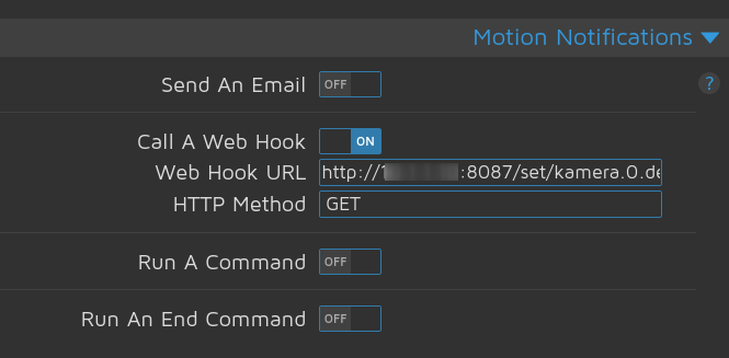

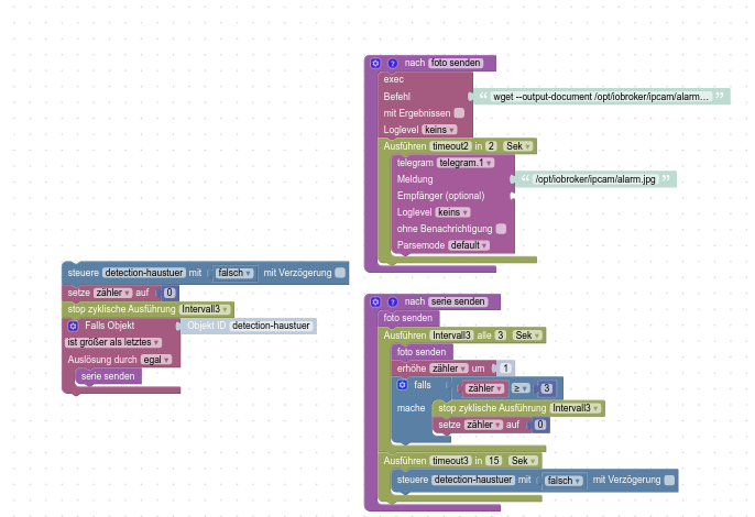

      @puls200 hier mal ein script Beispiel
      detection-haustuer ist ein selbst erstellter Datenpunkt, dieser wird per simple api durch motioneye auf true gesetzt
      der wget Befehl lautet folgendermaßen und muss natürlich an deine Kamera, sowie Speicherpfad angepasst werden
      wget --output-document /opt/iobroker/ipcam/alarm.jpg  http://admin:geheim@10.x.xx.xx:80/mjpeg/snap.cgi?chn=0
      in dem blockly wird bei Bewegung ein Bild versendet und durch den Intervall folgen noch zwei weitere.
      motioneye
      die Url für simpl api, (in meinem Fall, aus früheren Zeiten, der selbst angelegte Ordner "Kamera.0") dafür wäre dann jetzt userdata.0 zu nehmen
      http://10.x.x.x:8087/set/kamera.0.detection-haustuer?value=true
      Bild beim klingeln kannst du theoretisch ebenfalls einbauen als Trigger

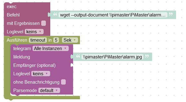

            Anscheinend habe ich nun einen Ordner freigegeben, der unter Windows erreichbar ist. Dennoch wird mit dem WGET-Befehl kein Bild abgelegt. Hier ein paar Zusatzinfos:
            • Screenshot-URL ist http://x.x.x.x/picture/1/current/?_username=admin&_signature=bfbfeff21badea08d8f42bb92020e5dfd606a576
            • freigegebener Ordner ist \\pimaster\PiMaster
            • Script sieht so aus:
            Wo liegt der Fehler?
            Gruss
            Puls

              @puls200 mit windows Pfaden kenn ich mich nicht aus.
              Sind die Schreib/Lese Rechte in dem Pfad gegeben.
              Wie sieht dein kompletter wget Befehl aus?
              EDIT:
              Warum überhaupt Windows???
              Es geht doch um nen Raspberry und motioneye

                puls200
                Morgen!
                Der Befehl sieht so aus:
                wget --output-document \pimaster\PiMaster\alarm.jpg http://x.x.x.x/picture/1/current/?_username=admin&_signature=bfbfeff21badea08d8f42bb92020e5dfd606a576
                Ich habe über VNC und Windows die Ordnerfreigabe des Rasps erstellt... daher Windows.
                Die Schreib-/Lese-Berechtigungen sollten OK sein:
                Comment = Raspberry Pi Shared Folder
                Path = /media/usb/share
                Browseable = yes
                Writeable = Yes
                only guest = no
                create mask = 0777
                directory mask = 0777
                Public = yes
                Guest ok = yes
                Gruss
                Puls

                  @puls200 sagte in ioBroker@Rasp4 & MotionEye@Rasp2:
                  ich verstehe es immer noch nicht, was du mit Windows möchtest! Dein Iobroker läuft doch auf nem Pi4, also holst du dir mit dem Wget Befehl die Bilddatei auf deinen PI, in einen zuvor angelegten Ordner,
                  in meinem Fallbeispiel /opt/iobroker/ipcam/
                  wir sind bei Linux!, also kein backslash

                      Die Idee war, alle Photos in einem freigegebenen Ordner abzulegen, damit ich von jedem PC schnell zugreifen kann.
                      Habe nun die Befehle korrigiert:
                      wget --output-document /opt/iobroker/Cam/alarm.jpg http://x.x.x.x/picture/1/current/?_username=admin&_signature=bfbfeff21badea08d8f42bb92020e5dfd606a576
                      Es wird nun eine Datei angelegt, aber die ist leer.
                        Versuche mal mit " .... " dazu ab http , also :
                        wget --output-document /opt/iobroker/Cam/alarm.jpg "http://x.x.x.x/picture/1/current/?_username=admin&_signature=bfbfeff21badea08d8f42bb92020e5dfd606a576"
                        P 1 Antwort Letzte Antwort

                          puls200
                          ENDLICH!!!!!!!!!!!!!!!!!!!!!!!!!!!!!!!!
                          Sorry für meine Dämlichkeit und besten Dank!
