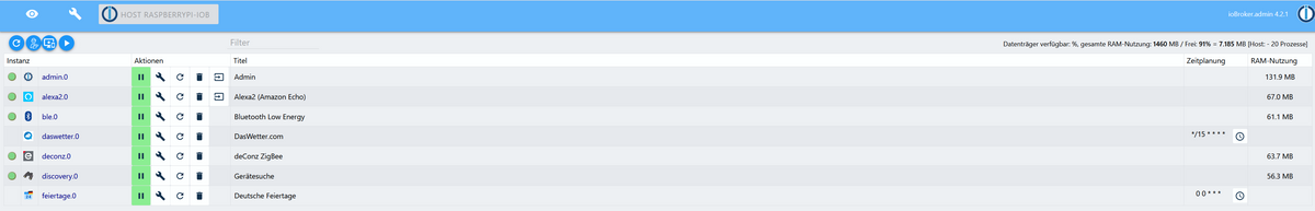

    ich habe mehrere Instanzen im Hintergrund upgedated, eine weitere im Hintergrund neu installiert. Nun ist die Liste der Instanzen viel kleiner als sonst. Z. B. ist der Zigbee Adapter nicht mehr in den Instanzen, obwohl er in der Adapter-Liste installiert zu sein scheint. Wie kriege ich die fehlenden Adapter wieder bei den Instanzen angezeigt?

      @iobrokerin
      iobroker list adapters
      iobroker list instances
      Und dann musst du mal sagen was da genau fehlt.

        iobrokerin
        @thomas-braun
        list instances ergibt:

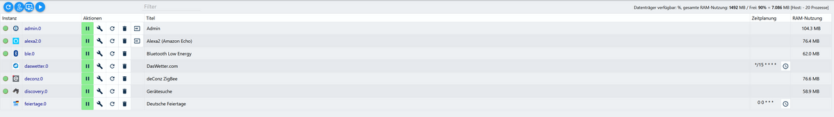

        auf der Weboberfläche sieht es dann so aus:
        I crunchipC 2 Antworten Letzte Antwort
          I Offline
          I Offline
          iobrokerin
          Die Objekte sind übrigens auch im Browser alle da. Hat jemand eine Idee, was da los ist?
                  crunchipC Abwesend
                  crunchipC Abwesend
                  crunchip
                  @iobrokerin deine Festplattengröße wird auch nicht angezeigt.

                        @iobrokerin in deinem screen
                        Datenträger verfügbar, fehlt der Wert
