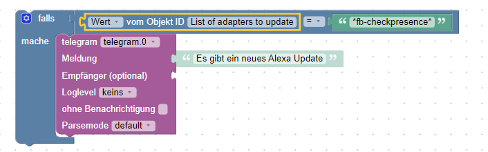

    ich stehe gerade auf dem Schlauch. Ich würde gern in einem Feld nach einem Wort suchen und wenn vorhanden eine Aktion auslösen.
    Im Genaueren:
    Im "Werte Feld" des Datenpunktes "admin.0.info.updatesList" werden ja alle vorhanden Updates verwendeter Adapter aufgelistet.
    Nun würde ich mir gern eine Telegram Nachricht schicken, wenn für einen bestimmten Adapter ein Update zur Verfügung steht. Ich hatte mir das so gedacht:
    Leider funktioniert das nicht. Anscheinend kann man nicht mit Sternchen arbeiten.
    Gibt es eine andere Möglichkeit?

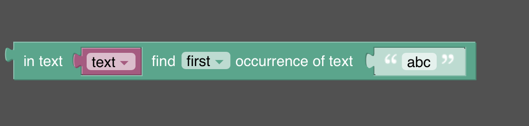

      @exmerci
      Schau dir mal diesen Baustein an.
      Ist der Text enthalten dann bekommst du einen Wert > 0 geliefert, sonst 0

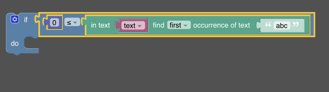

          Steht doch da oben. Vergleichen mit 0
          Da wo der text Baustein steht muss das wert von... rein

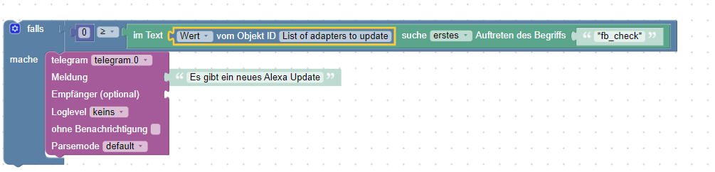

            @asgothian Habe es jetzt so probiert. Aber geht nicht. So löst es immer aus, egal was im Textfeld (abc) steht.

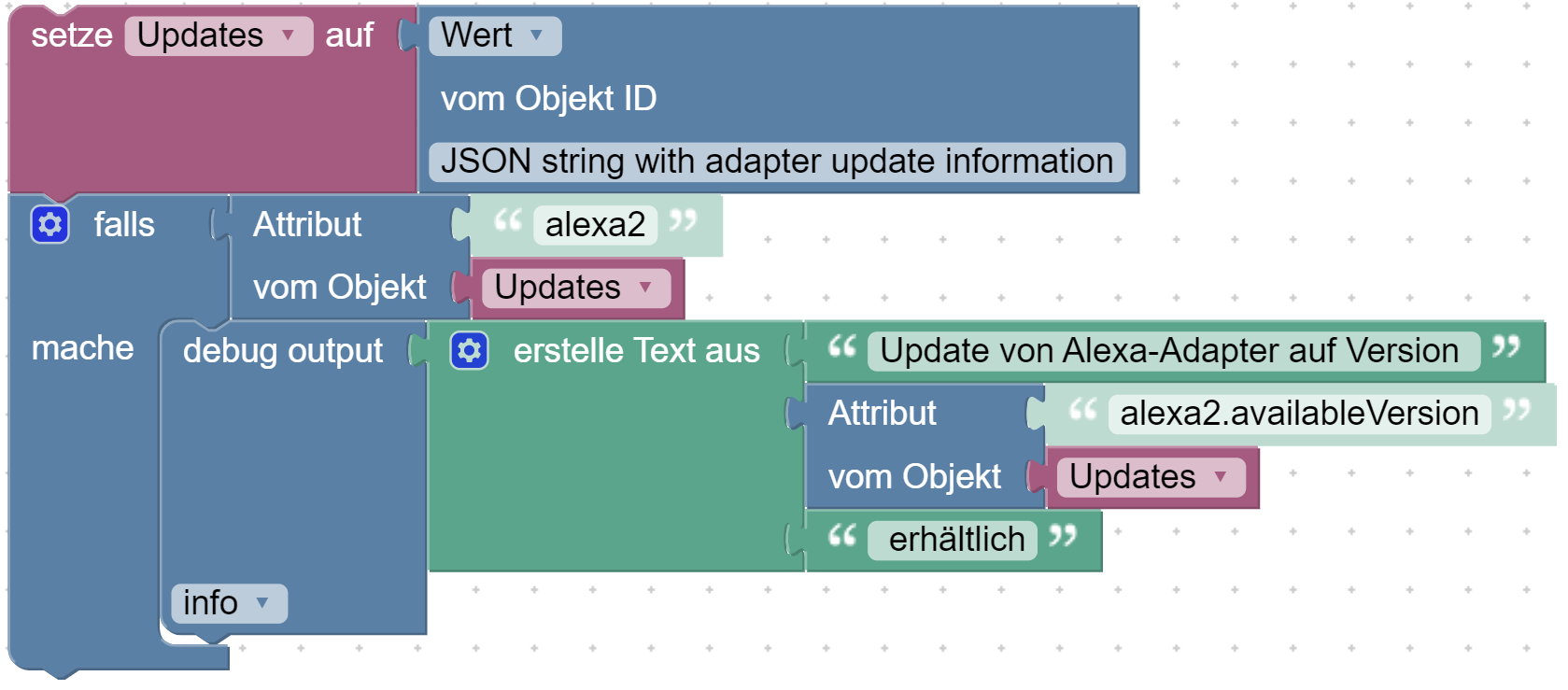

                @exmerci probiere mal so

                  0 < Textposition (nicht >=).

                            Es steht wie im ersten Teil fb_checkpresens drin. Das andere war nur ein Beispiel.
                            Und ich habe genau das jetzt als Suchbegriff eingetragen ohne Sternchen. Und es funktioniert.
