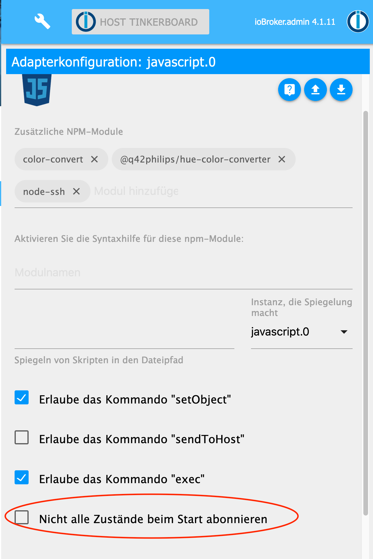

      AsgothianA Offline
      AsgothianA Offline
      Asgothian
      @grisu902 Die Fehlermeldung nennt Dir doch bereits das Problem:
      Du hast im JS adapter (in der Konfiguration) einen Haken gesetzt, weswegen er den von Dir erzeugten Datenpunkt nicht schreiben kann.
      Nebenbei: Log einträge bitte immer als Text posten, nie als Screenshot - das macht sie sehr schlecht lesbar.
      G 1 Antwort Letzte Antwort

        G Offline
        G Offline
        Grisu902
        @asgothian Ja das war es -- man
        super Danke.
        Gruß Dirk
