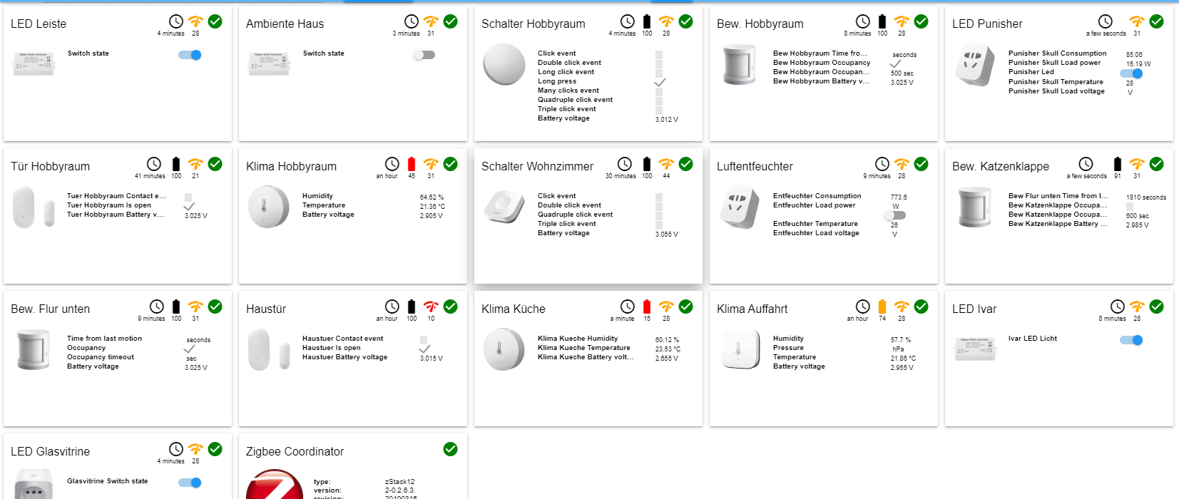

    Guten Morgen,
    er nun wieder. Seit einigen Wochen stelle ich fest, dass meine Empfangsqualität diverser Zigbeegeräte sehr schlecht ist.
    Ich hab das Mesh so aufgebaut dass ich im Umkreis des Sticks die Stromgebundenen Geräte habe die dann ja das Netz aufbauen, aber auch die haben jetzt saumirse Qualität und sehr oft schalten Aktoren nicht oder Sensoren erkennen nichts
    Leider hab ich nicht darauf geachtet, ab welcher Zigbeeversion das so ist. Auf jeden Fall, war das vor einiger Zeit noch völlig unproblematisch.
    Hat sich was grundlegendes geändert, dass ich übersehen hab?
    Würde es helfen das Netz neu aufzubauen? Wenn ja wie am besten?
    hier sieht man das gut. Es ist zu beachten das kein gerät mehr als 5m von den Stromgebundenen weg ist. Teilweise liegt nicht mal n Meter dazwischen, mit freier Sichtbahn.
    Außerdem habe ich einen LED Streifen Controller der mit dem Fernseher ausgeschaltet wird, er verschwindet dann aus der Objektliste und das führt natürlich zu schweren Fehlern in Scripten die dieses Objekt nutzen, ich glaube das war früher nicht so.

      @jmeister79 sagte in Zigbee Empfangsqualität:
      wo sieht man es gut.. in der Karte... der war gut.. das ist nur eine Momentaufnahme... VERGISS ES
      in den Objecten link_quality.. das ist dein indikator ..und nicht die Karte

        @arteck dachte da könne man sehen, dass die ganzen Batteriegeräte gar keine Verbindung haben.
          Dann halt hier:
          netzwerkkarte.png .
          bzw hier:
          Nils

          @jmeister79 verwechle bitte nicht die Karte mit der Geräteübersicht.. da sind die Daten aktuell
            Nils
            Nein, in der Karte siehst du nur die Meldungen der Koordinatoren über deren "Kinder". Leider reagieren nicht alle Geräte mit den gewünschten Informationen wenn die Karte abgefragt wird, und von den Batteriebetriebenen Geräten bekommt man generell keine Info.

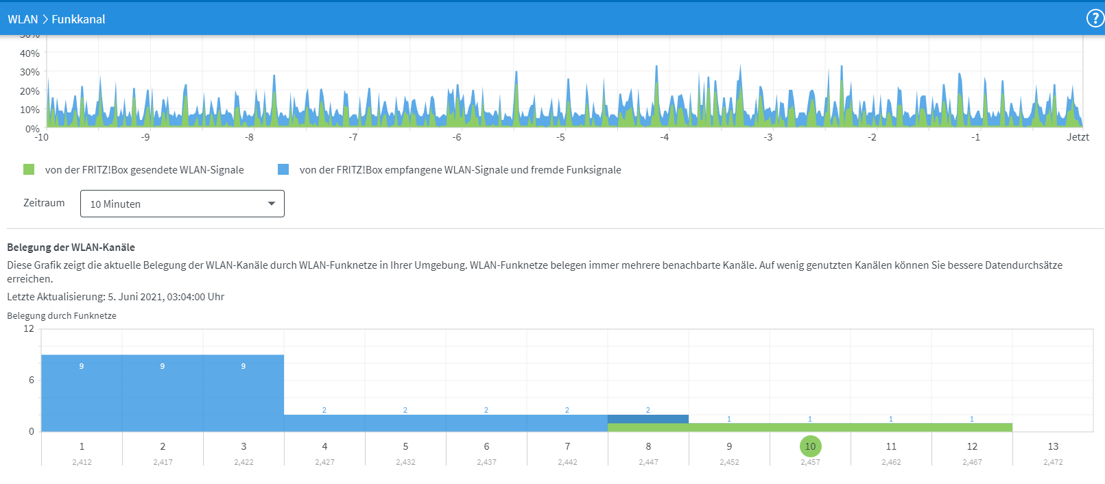

                Wirf doch auf der Fritzbox mal einen Blick darauf wie voll dein 2.4gHz WLan in welchen Bändern ist. Vielleicht steht die FB auch noch auf automatischer Kanalwahl, dann ist es sowieso Lotto wie gut Zigbee geht.

                  @asgothian Danke für den Hinweis.

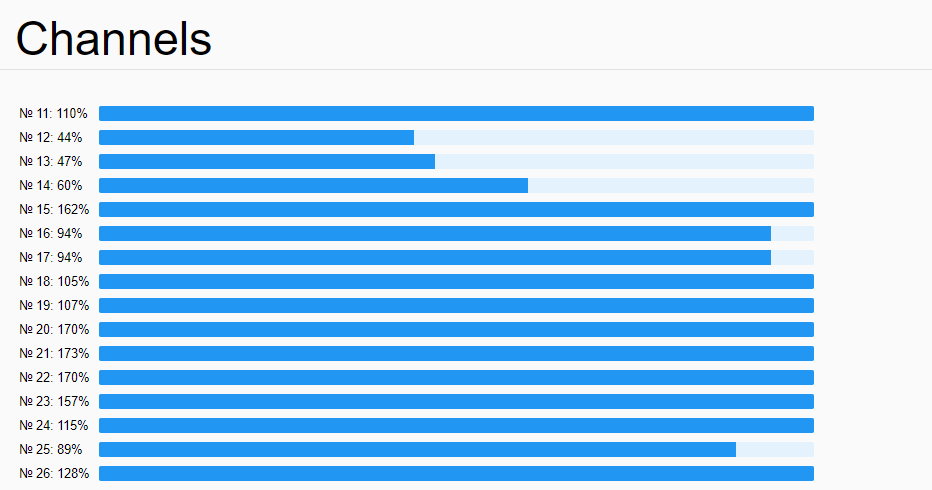

                    @jmeister79 Lass mich raten - du nutzt Zigbee Kanal 11 ? Dann wärst Du genau da wo jemand anderes das 2.4 GHz Band nutzt.

                      @asgothian jupp. Kanal 11. Wenn ich wechsel muss ich alles neu anlernen oder?
                      Unsere nachbarn haben wohl ne neue Fritzbox.
                      Könnten es aber nicht genau die Zigbee Signale sein, die sie da anzeigt?
                      ist ganz schön voll hier...
                      LG
                        Da kannst dich nich so darauf verlassen, ruf das mal 3mal hintereinander auf, dann siehst du jedesmal komplett andere Werte.

                          @jmeister79 Nein, das sollten sie eigentlich nicht sein.
                          Anlernen musst du alles neu, ja.
                          Die Frage ist halt - sind die Signalstärken nur schlecht oder hast Du ausfälle.
                          A.

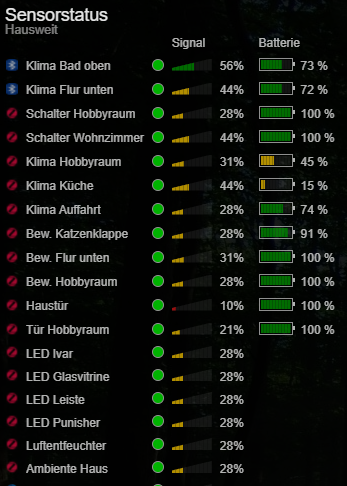

                            @asgothian Beides,
                            hab immer wieder Bewegungsmelder die nicht schalten, dann steh ich im Keller im dunkeln, Temperaturen die nicht aktualisieren usw. Am schlimmsten ist eigentlich wenn das Gerät LED Leiste wegfällt, daran hängen alle dahinter, der ist so ein Flaschenhals im Mesh, wenn der fehlt, dann haben die andern im Raum dahinter ganz oft keine Verbindung.
                            Aber immerhin haben wir jetzt mal ne Ursache, das hilft mir schonmal deutlich weiter.
                            Spannenderweise hab ich jetzt aktuell wieder relativ gute Werte für die Empfänge aber diverse Geräte haben auch gar keine Verbindung.

                              @jmeister79 aber wenn nachbar neue Fritte hat ..dann steht die auf Auto Channel..dann wirst du immer wieder probleme haben..
                              wuatsch mal mit dem dass er es fest einstellt .
