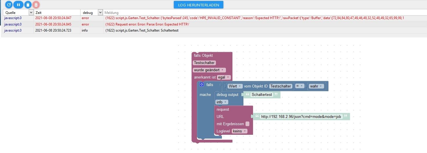

    Hi, versuche gerade meinen Robomäher per Visu zu starten und zu stoppen.
    Das System besteht aus einem Gardena Sileno City mit Robonect Modul erweitert.
    In so weit klappt das auch mit dem Robonect Adapter.
    Aus dem Datenpunkt Status mode kann der Mäher auch per Job gestartet werden ( Bild 1 ).
    Dies gelingt auch problemlos. Nun wollte ich das aus der Visu heraus steuern über ein Blockly.

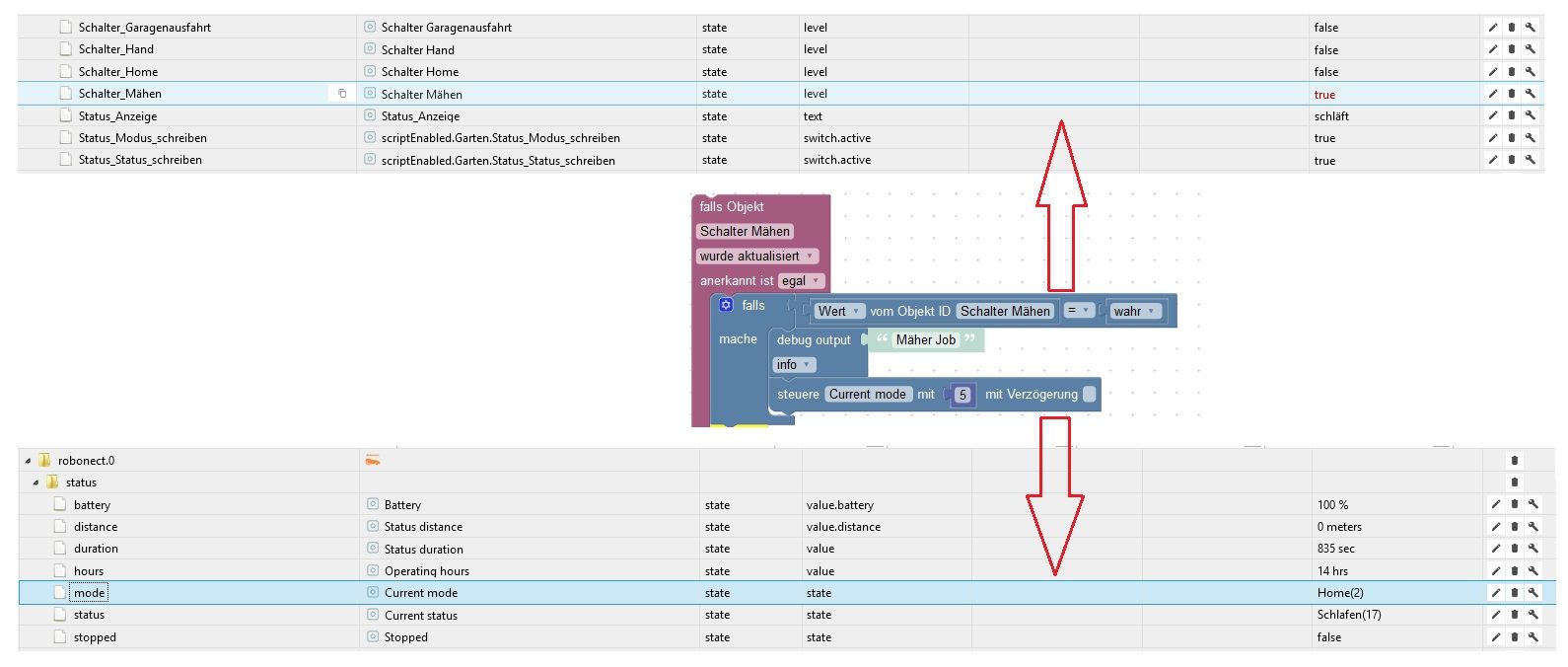

    Dazu habe ich noch einen Datenpunkt Schalter Mähen angelegt.
    Was muss denn in den Datenpunkt Status mode geschrieben werden damit der Mäher startet ?
    Da der Datenpunkt Status mode eine Number erwartet habe ich dort eine 5 per Blockly gesetzt ( Bild 2 ).
    Modus 5 entspricht ja Job.
    Geht aber leider nicht.
    Weiss jemand Rat ?
    Der Versuch per Request scheiterte auch da wohl die Syntax vom http nicht ok ist.
    Läuft aber im Browser, hm.
    http://IP/json?cmd=mode&mode=job

      @ralla66 sagte: Modus 5 entspricht ja Job.
      Sicher? Nicht Modus 4 oder 99?
      Poste mal die RAW-Ansicht der Objekteigenschaften in Code tags.

        Danke, 4 geht nicht aber die 99 für Job.
        Nach Hause , Home oder EOD wäre was bitte.
        Wo findet man das oder hab ich was im Robonect Forum überlesen ?
