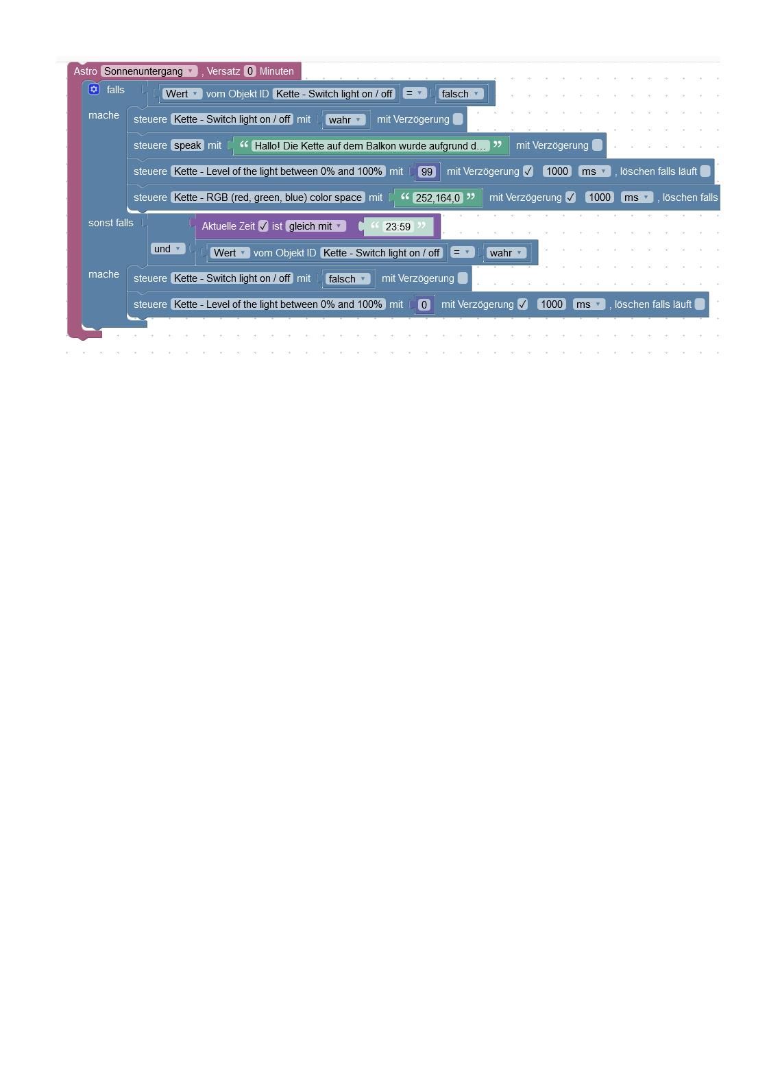

    Habe ich da wieder was mit der Zeit verbaselt?
    A J 2 Antworten Letzte Antwort
    • Marko1974M Marko1974
      A Offline
      A Offline
      Ahnungsbefreit
      @marko1974 Ja, mit Deinem Blockly würde die Kette nur ausgeschaltet, wenn der Sonnenaufgang zufällig genau um 23:59 wäre und zumindest in unseren Breiten ist das eher unwahrscheinlich...
        Jan1
        @marko1974
        Wie denn auch? Es ist sehr selten das der Sonnenuntergang nach 23:59 ist ;)
        Der Trigger startet das ganze zum Sonnenuntergang und dann erst beim nächsten wieder, somit wird Deine "sonst falls" nie erfüllt.
        Marko1974M 1 Antwort Letzte Antwort
          Better?
          BBTownB 1 Antwort Letzte Antwort

            @marko1974
            sag doch einfach mal in Prosa was Du überhaupt erreichen willst!
            Soll die Lichterkette zum Sonnuntergang ein-
            und um 23:59h wieder ausgeschaltet werden?

              @bbtown ja ganz genau
              BBTownB J 2 Antworten Letzte Antwort

                @marko1974
                dann brauchst Du 2 Trigger
                1. zum Sonnuntergang
                2. zur Uhrzeit

                  @marko1974
                  Also dann hast doch Dein Trigger der das wieder ausschaltet ;)

                    Marko1974
                    @jan1 also kann das so bleiben, oder soll ich den 2. dann jetzt noch einbauen??
                    A BBTownB Marko1974M J 4 Antworten Letzte Antwort

                      @marko1974 2 Trigger (untereinander!):
                      1. Auf Sonnenuntergang --> Anschalten
                      2. Auf 23.59 --> Ausschalten

                          Das ist ja auch totaler quatsch....dann geht sie ja beim sonnenaufgang an und um 23:59 aus

                            @marko1974
                            Nein kann nicht, weil so nicht läuft.
                            Du hast zwei gewünschte Ereignisse, die zu bestimmten Zeiten laufen sollen, dann brauchst auch zwei Trigger, die das wie gewünscht erledigen, was @Ahnungsbefreit schon sehr deutlich als Lösung geschrieben hat.

                              @marko1974
                              na ja, n büschen mitdenken musst du schon :-)

                                Marko1974
                                @bbtown mach ich doch schon seit tagen ;-) danke

                                  @marko1974
                                  @Ahnungsbefreit hatte sich nur verschrieben (Sonnaufgang/Sonnenuntergang)

                                    Ahnungsbefreit
                                    @bbtown Stimmt, sorry! Wie gesagt, mitdenken ist erlaubt :-)

                                      Marko1974
                                      @ahnungsbefreit alles gut...läuft....dankesehr
