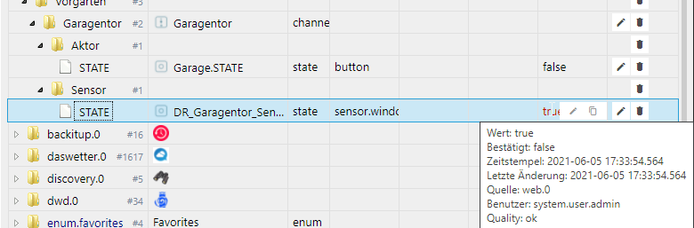

    eigentlich dachte ich, dass es dauerhaft eine gute Idee wäre, wenn ich alles auf Aliase umstelle. Aber offenbar fehlt mir noch ein grundlegendes Hintergrundwissen zu dem Thema, denn ich stoße hier immer wieder auf Probleme, die ich nicht verstehe:
    Ich habe diesen Alias mittels dem Alias-Manager angelegt:

    Dieser hat den folgenden Status (true und unbestätigt):

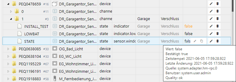

    Der zugehörige Original-State ist aber false und bestätigt:
    Meine Erwartung an einen Alias wäre, dass egal was ich anstelle (ob der Homematic-Sensor seinen Wert ändert oder ich vielleicht fehlerhafter Weise auf den Alias des Sensors einwirke), dass dieser stets synchron bleibt. Kann mir jemand erklären, wie ein Alias im Hintergrund funktioniert, so dass ich mir das Verhalten besser erklären kann?

      @schlammschlumpf
      Das Problem kann im Admin-Adapter bestehen. Um dies zu testen, überprüfe den Alias mittels eines Test-Skripts:
      var state = getState('alias.0.Vorgarten.Garagentor.Sensor.STATE');
      log('Alias Wert: ' + state.val + ', bestätigt: ' + state.ack);
      Vorher die Javascript-Instanz neu starten. Wurde die Admin-Instanz nach dem Erstellen des Alias mal neu gestartet?

        @schlammschlumpf Es gibt aktuell noch ein Bug, welcher für falsche Anzeigen im Admin sorgt, sollte mit Controller 3.3.12 comming soon behoben sein, allerdings sollte alles mit getState etc korrekte Werte liefern, nur die Methode get[Foreign]States hat den Fehler und diese wird im Admin beim Laden der Seite genutzt.

          @foxriver76 @paul53
          Danke für Euere Antworten. Ich glaube, dass getstate auch falsch war, da ich auf das Problem gestoßen bin, als mein Blockly-Script sich nicht wie erwartend verhielt. Im Augenblick sind die beiden Datenpunkte synchron. Denke, dass die Lösung war, dass ich den js-controller neu gestartet habe. Kann es sein, dass ich den nach der Anlage eines neuen Alias stets einmal unter Hosts den js-controller durchstarten muss? Oder ist da kein Zusammenhang und es war eher Zufall?
          Ich danke Euch herzlichst!

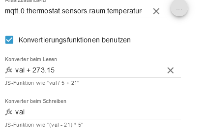

                    @foxriver76 Ich hatte das mal probiert, und einem MQTT-Thermometer ein Alias in einem Raum gegeben, und wollte dem Celsius-Wert auf dem Weg in das Alias eine Konvertierung auf Kelvin verpassen - plötzlich stand im Original-Datenpunkt auch statt einer 20 eine 293 ....
                    Erst nachdem ich den Haken im Alias bei "Writeable" weggemacht hatte, passierte das nicht mehr.

                      @martinp
                      Ist doch auch logisch und vollkommen korrekt so? - du mußt beim schreiben natürlich zurück konvertieren.

                        @ticaki Auch damit hatte ich es probiert - ohne Erfolg (wie ich damals dachte). Erst der weggenommene Writeable Haken hat die Rückwirkung beendet ...
                        Weil die Messwerte des Sensors für das Stellventil des Heizkörpers verwendet werden, habe ich die Experimente aber schnell abgebrochen ...
                        Auf Deine Anregung hin habe ich es aber noch einmal probiert, und Du hast Recht, auch so gibt es die unerwünschte Rückwirkung nicht wenn ich den writeable Haken setze:
                        Irgendwie scheint das Iobroker aber nicht zu behagen, in dieser Form ...
                        Beim Abspeichern hat es erstmal ziemlich heftig im Speicherverbrauch geklappert...
                        Normalisiert sich aber gerade wieder ...

                          @martinp
                          Ich wollte dich nur auf den "Gedankenfehler" hinweisen, bei einem Lesestate wie Temperatur macht es keinen Sinn was zurück zu schreiben. :)
                          EDIT und wenn da was mit dem Alias arbeitet und zurückschreibt, kanns auch ein ping-pong wegen rundungsunterschieden geben.

                            @ticaki said in Alias ist nicht synchron: Bug oder Verständnisproblem?:
                            Das ist ein sehr schöner Hinweis .. Von da her ist es wahrscheinlich wirklich sehr empfehlenswert im Alias-Tree in den Einstellungen der einzelnen Endknoten alles wegzuklicken, was nicht gebraucht wird ...
                            Bei Aliasen, die nur gelesen werden sollen, den Schreib-Haken weg, und bei denen, die geschrieben werden sollten den Lese-Haken (? wobei ich da nicht sicher bin)
