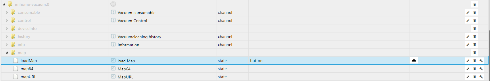

    ich wollte heute die Karte von meinem Roborock S5 in das Vis übernehmen.
    Im mihome.vaccum 2.11 habe aus gewählt, dass er die Karte von der Xiaomi Cloud laden soll.
    Er hat zwar die Ordner und Objekte erstellt, allerdings werden keine Werte gesetzt.
    Hat vielleicht jemand eine Lösung für das Problem?

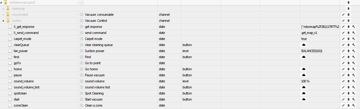

          @derstenzel
          Stell mal auf Debug, da muss ja was kommen beim Adapter Start.
          Du kannst auch in den Datenpunkten
          bei x send command hinten get_map_v1 eingeben und mit dem Haken bestätigen.
          Dann sollte er die Map vom Roboter holen.
          Du kannst ja mal berichten was darüber dann steht in x get response.

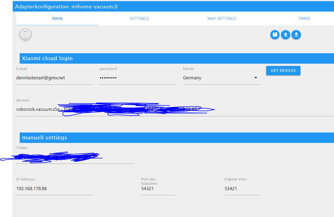

                  Zeig mal die Einstellungen im Adapter bitte.
                  Den Robbi musste entweder in der MiHome App anlernen oder den Token manuell auslesen und dann ohne App.

                    DerStenzel
                    @haselchen den Robbi habe ich in der MiHome App angelernt und darüber lässt er sich auch steuern und zeigt die karte an.

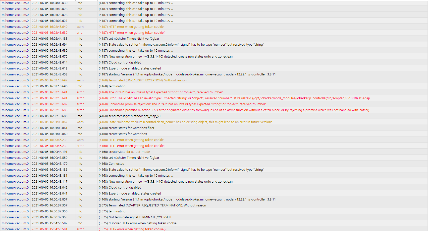

                    Eben hat der Adapter auch etwas in den Log geschrieben. ![Unbenannt3.PNG] Unbenannt3.PNG

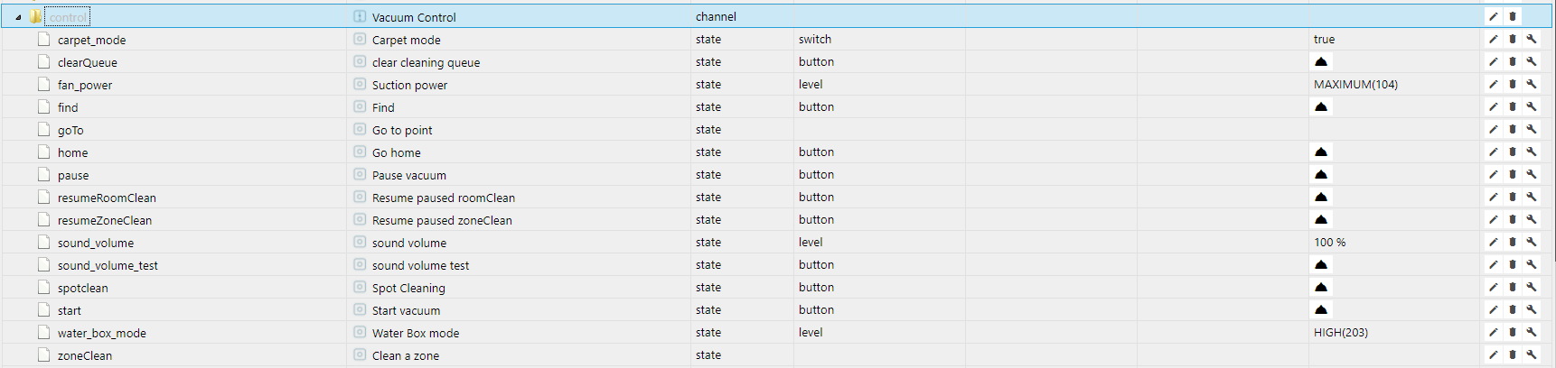

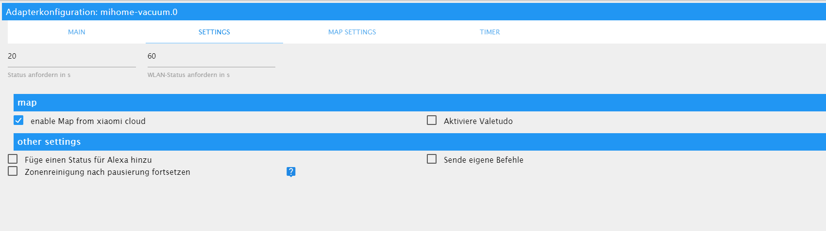

                      @derstenzel
                      Mach mal einen Haken bei sende eigene Befehle.
                      Dann müsste die beiden Datenpunkte erscheinen.

                        Hier die Logeinträge nachdem ich den wert bei xsend eingetragen habe, bei ixresponse hat er keinen wert reingeschrieben:Unbenannt.png
                        • haselchenH Offline
                          haselchenH Offline
                          haselchen
                          @derstenzel
                          HTTP error when getting token cookie{}
                          sometimes you cant connect to the xiaomi cloud. Please open Browswer, go to Mihome and login. Enter the code you recieved via mail. After that the connection should work.
                            DerStenzel
                            Er hat die Karte geladen, vielen Dank für deine Hilfe!
