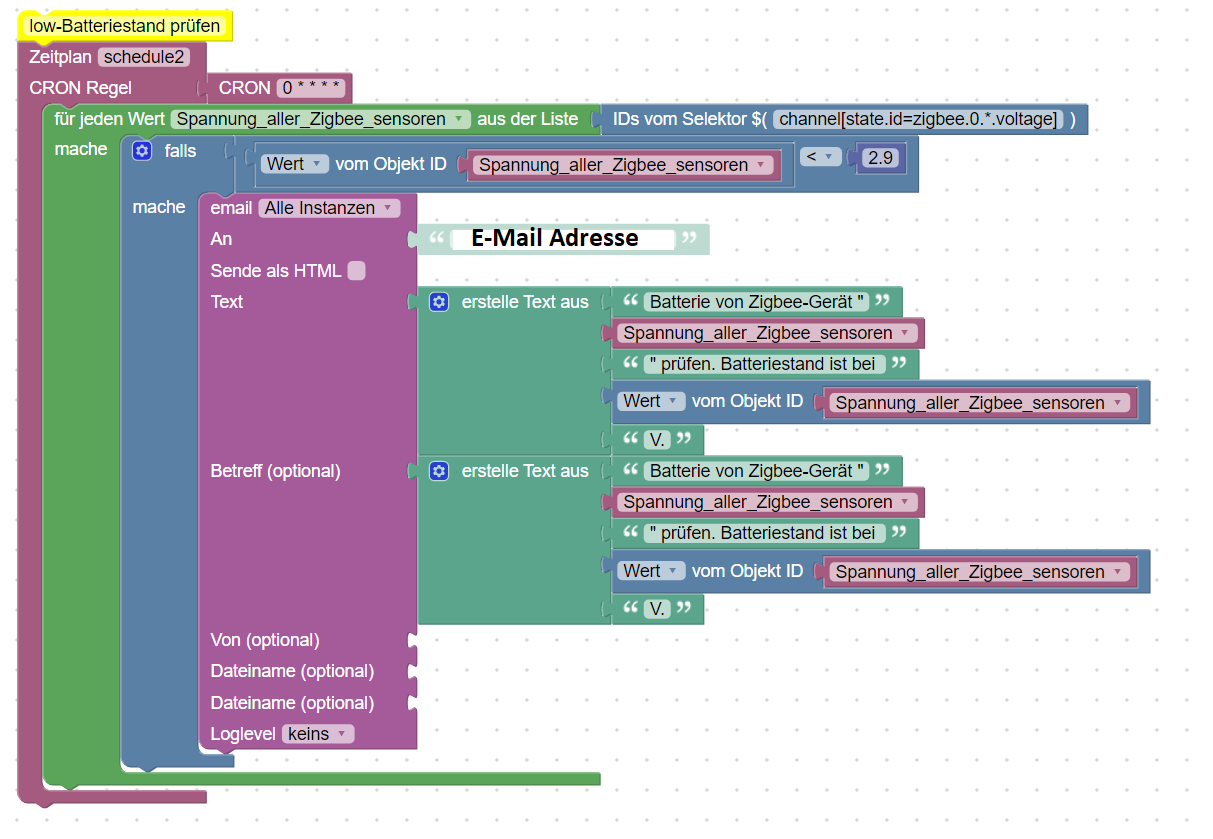

    Hi, habe das folgende Blockly erstellt, das jede Stunde die Batteriespannung meiner Zigbee-Sensoren überprüft und mir eine E-Mail sendet sobald diese zu gering ist.
    Dadurch kann ich dann zeitnah die Batterien wechseln.
    Das Script funktioniert auch, das Problem ist aber, dass bei jedem Gerät bei dem die Spannung unter 3V ist eine seperate E-Mail gesendet wird.
    Bei mehr als 3 E-Mails in dieser kurzen Zeit blockt dann der Maildienstleister ab und die restliche E-Mails gehen nicht raus.
    Ich würde das Blockly gerne so ändern, dass zuerst alle Geräte mit zu geringer Batteriespannung gesammelt werden, und am Ende dann eine E-Mail mit allen Geräten gesendet wird. Kann man das so irgendwie umbauen?

      Vorschlag: Du kannst Dir doch auch ein Liste generieren lassen und diese dann versenden.

        @dslraser Hi, ja. Weiß nur nicht wie ich das einbauen soll. Liste wäre optimal.

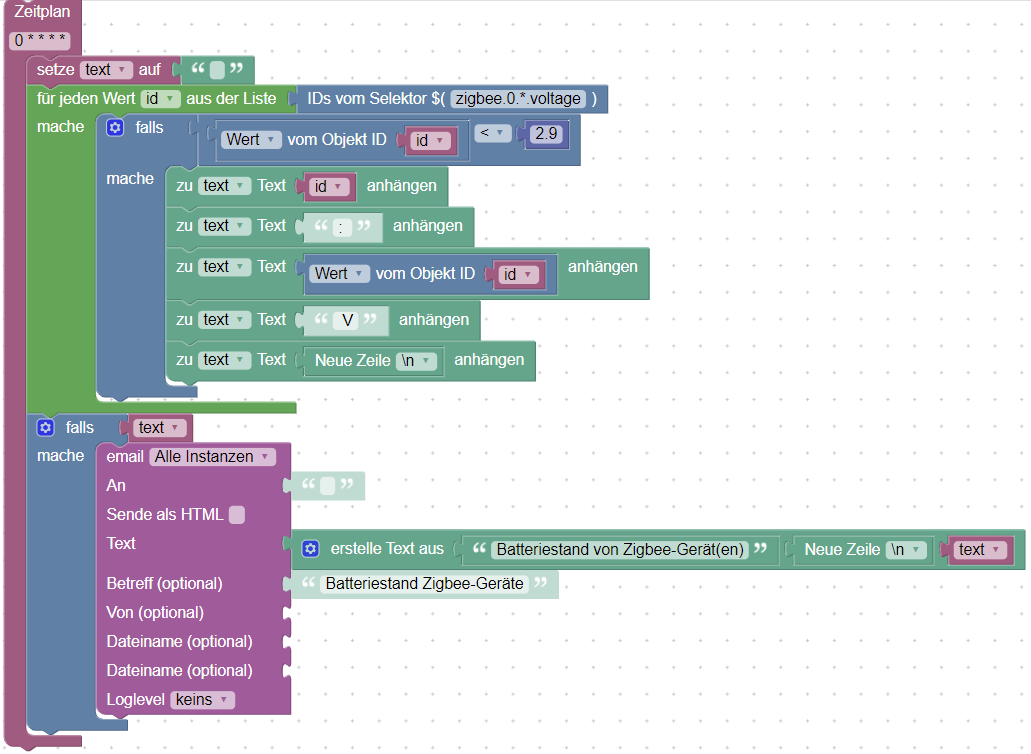

              @atifan sagte: zuerst alle Geräte mit zu geringer Batteriespannung gesammelt werden, und am Ende dann eine E-Mail mit allen Geräten gesendet wird.
              Vorschlag:
              AtifanA 1 Antwort Letzte Antwort
                Vorschlag:

                @paul53 Hi super, thx. Genauso mach ich das :)
