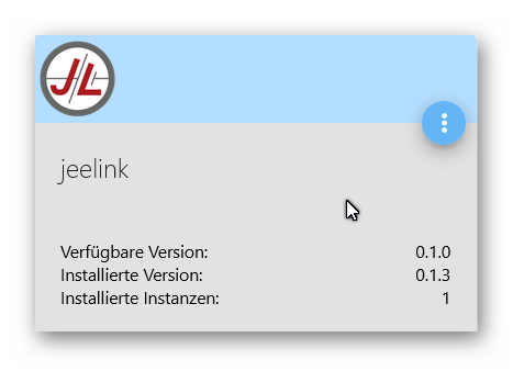

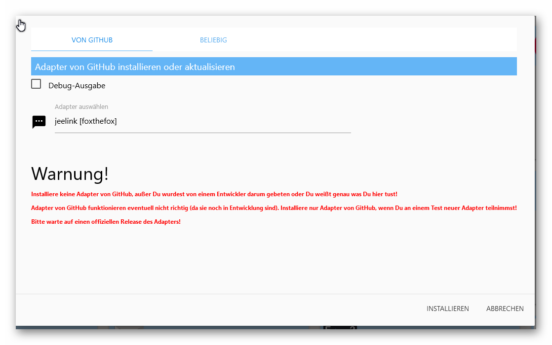

          @djduffy
          habe den in iobroker unter adapter und dann von githup installiert
          Ashampoo_Snap_Mittwoch, 2. Juni 2021_14h32m32s_001_.png Ashampoo_Snap_Mittwoch, 2. Juni 2021_14h32m55s_002_adapters - ioBroker - Mozilla Firefox.png
