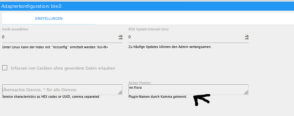

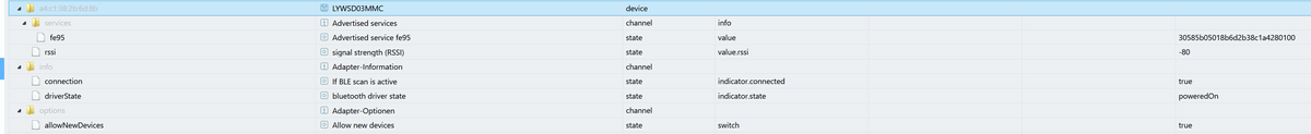

    ich habe mir ein Mija Thermometer und Hygrometer gekauft. Dann habe ich mit diesem Webflasher https://github.com/pvvx/ATC_MiThermometer eine alternative Firmware drauf gemacht. Dann habe ich das Gerät mit dem ble Adapter verbunden. Der Datenpunkt, der die advertised Data enthält, ist allerdings immer der gleiche und wird nie aktualisiert, obwohl er alle 2,5 Sekunden aktualisieren sollte.
    Habe ich etwas falsch eingebunden? Was noch schöner wäre, wenn die Bytes bereits auf die eigentlichen Werte wie Temperatur und Feuchtigkeit bereits heruntergebrochen wären. Vielleicht weiss ja jemand, wie das geht...

      Hast du im Adapter xiaomi eingegeben, da wo der Pfeil ist?

        Richtiges Advertisement-Format ausgewählt? Wenn der Adapter das Format versteht, wird es auch automatisch aufgeschlüsselt. Der Wert da oben sieht mir "leer" aus.

          Im Adapter habe ich Xiaomi angegeben, allerdings mit grossem Anfangsbuchstaben. Weiß nicht, ob das relevant ist.

                  @alcalzone Nun funktioniert es. Vielen Dank. Es wurde eine neue MAC-Adresse angelegt, komisch. Die alte habe ich nun manuell raus gelöscht. Perfekt. Vielen Dank.
