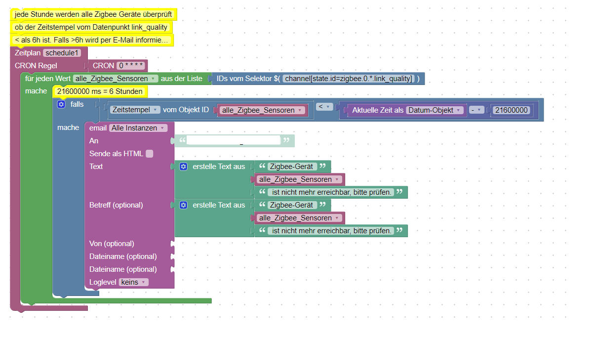

            @bishop sagte in Zigbee-Geräte Erreichbarkeit überwachen mit Blockly?:
            @atifan
            gibts auch ein Video drüber!
            Hi nochmal Danke, das war genau das was ich gesucht hab :)
            Habs jetzt hinbekommen.
            • AtifanA Atifan
              @atifan

                @mickym Hi, ja klar es gibt wie immer viele Möglichkeiten das zu lösen.
                Wichtig ist halt, dass es zuverlässig funktioniert :)
                Finde das über den Zeitstempel aber schon ne gute Lösung, weil der Datenpunkt und den Zeitstempel gibt es ja sowieso, das Script prüft halt jede Stunde wie alt diese sind.
