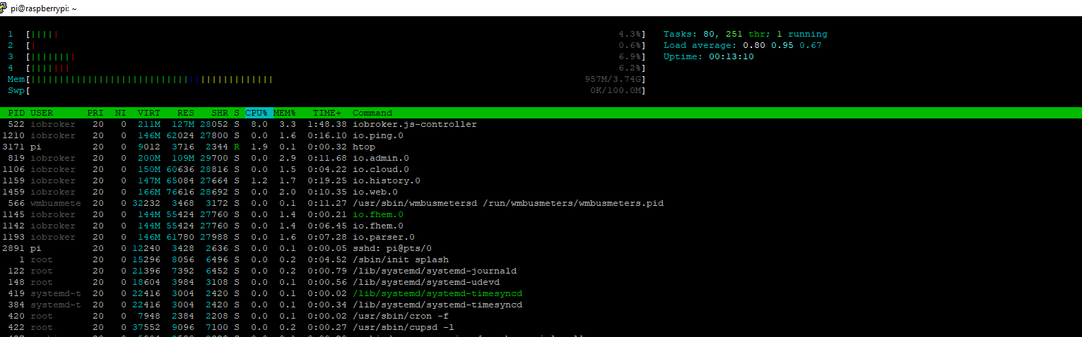

    ich kann plötzlich die Adapter-Seite im Admin nicht mehr öffnen und der Auslastung vom Pi geht hoch.
    Kann jemand helfen? Wir fahren in ein paar Stunden in den Urlaub, und das Ding muss vorher noch laufen.
    Pi ist natürlich mehrfach neu gebootet worden.
    • hg6806H hg6806
      @hg6806
      ps aux | grep -i xorg
      Und
      htop
      sagt?

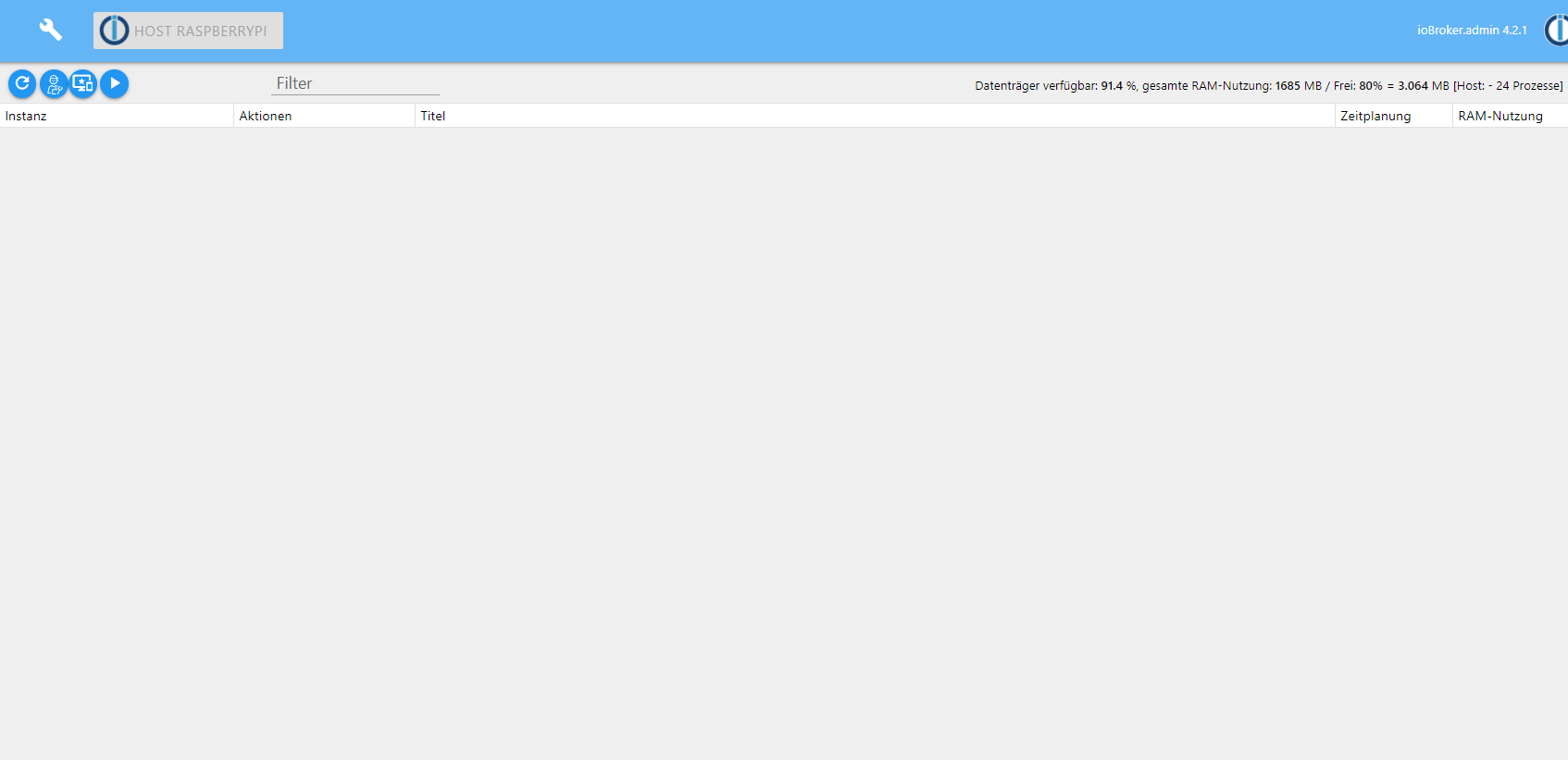

                                Jetzt komme ich auf die Adapter, aber alle Instanzen sind verschwunden.
                                Web-Server läuft aber.
                                • GlasfaserG Offline
