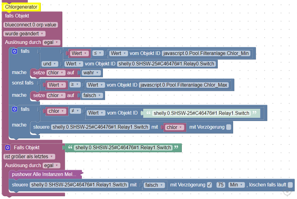

      @soerenkaiser99 sagte: In dem Skript geht es aber eigentlich um den Chlorgenerator und Prüfung der Abschaltung bei erreichen des Wertes
      Vorschlag mit der Notabschaltung nach 75 Minuten durch den Trigger auf Relay1:
      • S
        SoerenKaiser99 @paul53 last edited by
        @paul53 ich glaub da reden wir aneinander vorbei.
        Der Shelly hat 2 Relais. An Relais 0 hängt die Poolpumpe. Die läuft von 7-23 Uhr.
        An Relais 1 hängt der Chlorgenerator. Für diesen muss aber die Pumpe laufen sonst geht der Chlorgenerator auf Störung
        • paul53
          paul53 @SoerenKaiser99 last edited by paul53
          @soerenkaiser99 sagte: Der Shelly hat 2 Relais.
          Sorry, das habe ich übersehen. Habe oben korrigiert.
          S 1 Reply Last reply Reply Quote 1
          • S
            @paul53 Dank dir vielmals! Habs grad nachgebaut und werd morgen berichten 🙂
            • M
              MyMeyer @SoerenKaiser99 last edited by
              @soerenkaiser99 und wo ist der Bericht ?
              • S
                SoerenKaiser99 @MyMeyer last edited by
                @mymeyer Sorry 😄 vor lauter planschen war ich ein wenig inaktiv in all den Gruppen und Foren die man bei schlechtem Wetter so besucht und dann ist es mir durchgegangen 😂🙈
                Das Skript läuft nun seid knapp 1 Monat ohne Probleme. Ich hänge mal ein bild von unserem Blueconnect ran. Da sieht man den ORP Wert in 30 tagen. Normalerweise passt es schon ganz gut, nur wenn die Sonne kanllt und sehr viel uv Strahlung da ist sackt er Mittags komplett ab. ich würde es die Tage noch mit ner UV abfrage beim daswetter adapter kombinieren und entsprechend die Laufzeit verlängern ohne auszuschalten aber an sich ist auch das nicht nötig da der Wert Abends immer hoch geht und dann komplett desinfiziert wird. Bei und liegt der fcl immer zwischen 0,3 und 1,8 dass passt gut bei dem Wetter.
                hier ist nochmal das Skript

                M 1 Reply Last reply Reply Quote 1
