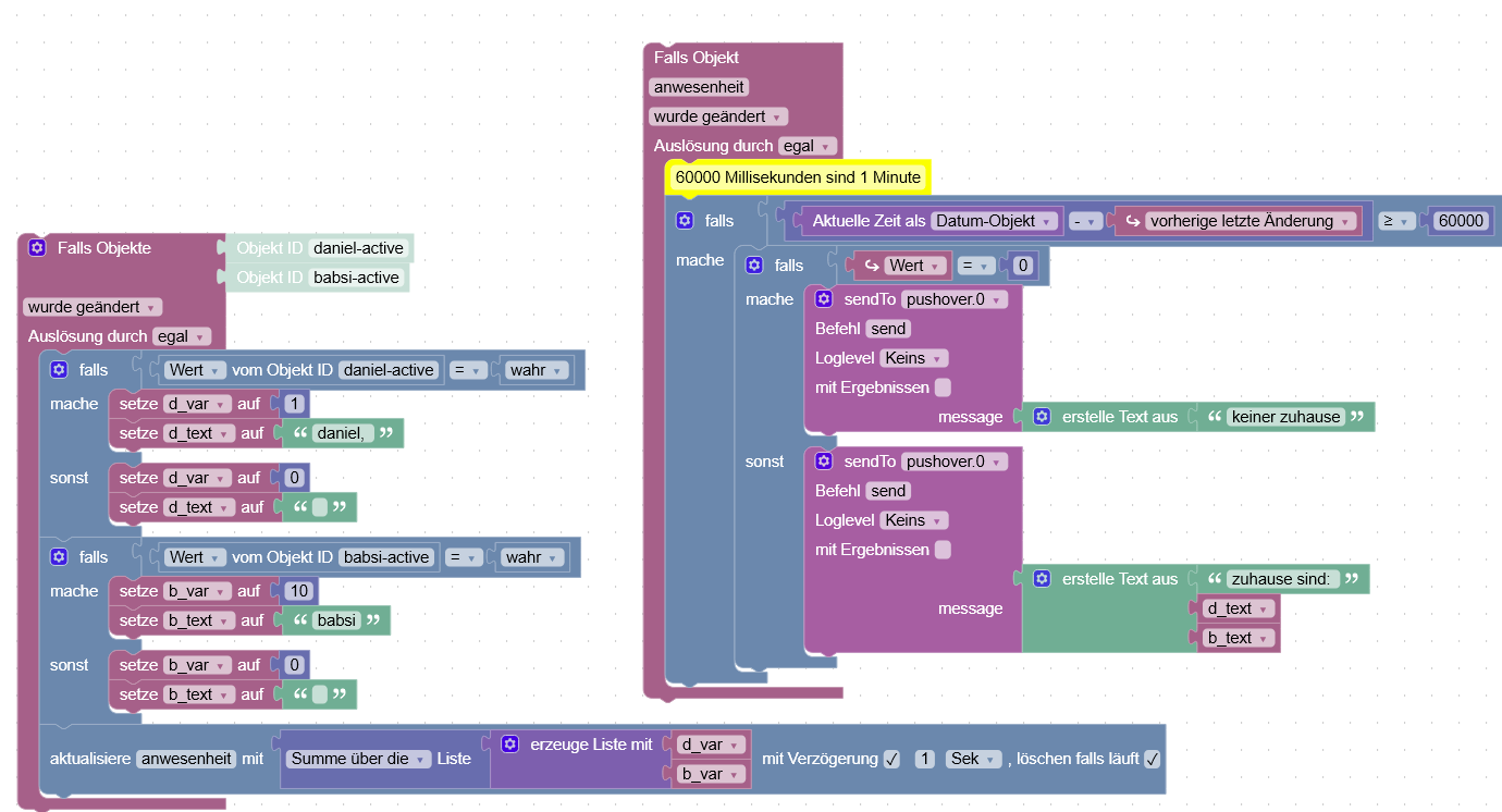

                                            Hallo allerseits, alter Thread, mal schauen ob noch jemand liest:
                                            Hab schon länger ein Anwesenheitsscript am laufen - wird aber irgendwie immer schlechter. Andauernd bekomme ich nachrichten, dass entweder ich oder meine Frau nicht zuhause seien .. obwohl das nicht stimmt. Habe versucht das mit einer kleinen Wartezeit zu mildern .. aber auch keine Erlösung. Stelle das hier mal ein .. vielleicht habt ihr ja eine Idee für mich (womöglich kann man da gar nichts machen, weil es an der Fritzbox oder an den Handies liegt):
                                            32.4k
                                            81.3k
                                            34
                                            116
                                            26076
