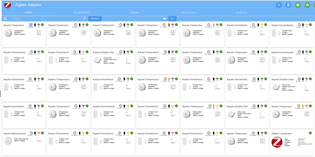

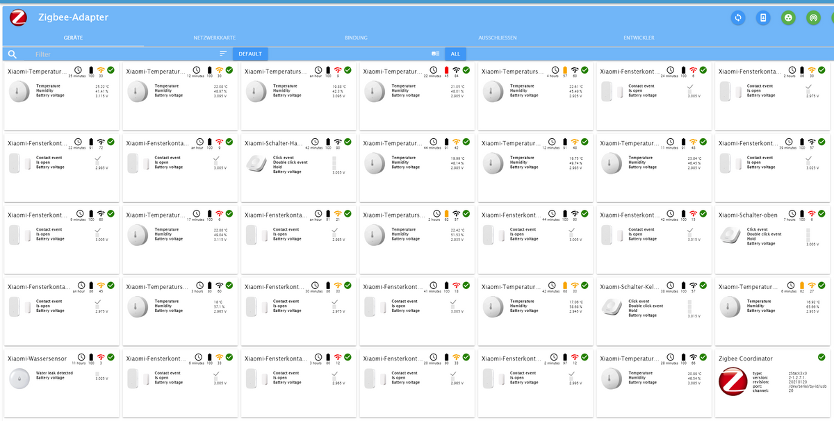

          Also zur Vollständigkeit hier das Ergebnis.
          Aktuell sieht es so aus, als ob sich die Empfangsqualität durch die externe Antenne wesentlich erhöht hat.
          Bin nur noch nicht sicher ob sie auch so bleibt, hab das Gefühl dass die Signalstärke bei Zigbee manchmal schon stark schwankt.
          Möglicherweise liegt es auch nicht an der Antenne selbst, sondern nur an der besseren Ausrichtung, da die externe Antenne ja gedreht und ausgerichtet werden kann, das kann ich natürlich nicht ausschließen.
          Jedenfalls ist das Ergebnis am Ende jetzt besser..
          vorher Verbindungsqualität mit onboard Antenne: 11x schwarz, 13x gelb, 10x rot
          nachher Verbindungsqualität mir externer WLAN-Antenne: 22x schwarz, 9x gelb, 3x rot

            @atifan ich sehe da keinen Unterschied, wie du schon schreibst, die Signalstärke schwankt und es eine Momentaufnahme darstellt.
            Einzig was auffällt, du benutzt in keiner weise einen Repeater, sondern hast nur Sensoren.
