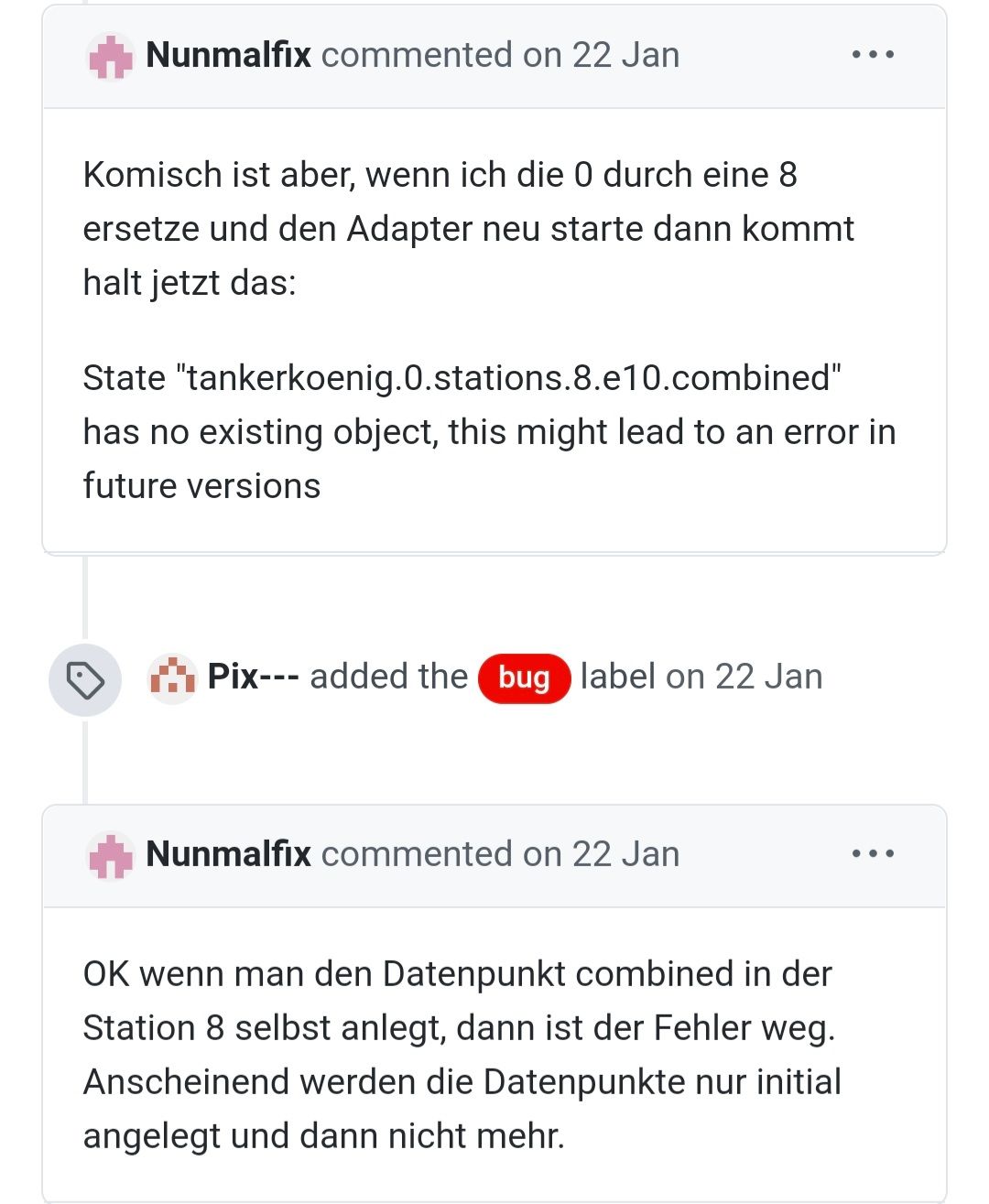

    Hallo ,
    ich habe nach Uggrade auf CCU3 im Log von ioBroker diese Fehlermeldung:
    (1559) State "tankerkoenig.0.stations.8.e10.combined" has no existing object, this might lead to an error in future versions
    Sie scheint bekannt zu sein Link . Es fehlt einfach ein Datenpunkt (tankerkoenig.0.stations.8.e10.combined).
    Kann mir jemand evtl. sagen wie ich das beheben kann, d.h. kann ich den Datenpunkt manuell hinzufügen?
    Vielen Dank.
    /Rainer

          @rabu sagte in "tankerkoenig.0.stations.8.e10.combined":
          Ich habe das damals so gemacht...(also so wie auf GitHub beschrieben)

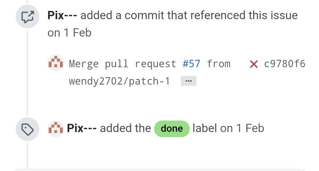

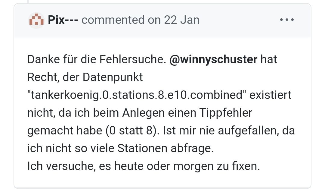

          Laut GitHub Link von Dir ist das wohl aber gefixt. Die Datenpunkte werden wohl nur Initial angelegt und da gab es einen Tippfehler im Code. Kannst ja mal versuchen alle Datenpunkte zu löschen und dann mit der aktuellen Version alles neu anlegen zu lassen.
