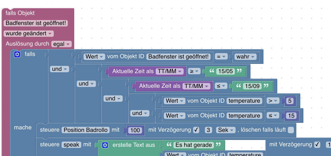

    kann mir vielleicht jemand erklären warum mein Blockly bei dem definierten Zeitbereich das Skript nicht ausgeführt wird.
    Wo ist mein Denkfehler?

      du weisst dass die grünen Blöcke Textblöcke sind, und ein >= da nicht unbedingt Sinn ergibt?

          mathematisch kann ich auch nicht 15/05 ausdrücken. Folglich habe ich es über Text versucht.
          Richtig scheint es nicht zu sein. Jedoch muss es doch eine einfachere Möglichkeit als mit vielen und und und geben.

            dann musst du mit dem Unix-Timestamp arbeiten, das ist nur eine Zahl der (Milli)Sekunden siet dem 01.01.1970 0:00

              sonst gibt es keine Möglichkeit einen Zeitraum z.B. vom 15.05 bis 15.09 zu definieren?

                So wie ich das sehe ist bei UNIX immer das Jahr mit drin. Das benötige ich ja auch nicht.

                  das soll die Uhrzeit sein?
                  IMHO ist das von die Verwendete Format ein Datumsformat
                  Dann nimm doch den Baustein "aktuelle Zeit ist kleiner als xx:yy"

                    Bei einem String-Vergleich muss der höherwertige Teil (Monat) vorn stehen: "MM/TT".

                      Nein ich benötige verschiedene Datumsbereiche!

                        Muss er das wirklich? Ich kann doch Aktuelle zeit als TT/MM einstellen.

                          was denn jetzt????
                          Zeit oder Datum?

                            Ja.
                            @labamba sagte in Bei einem Zeitbereich stürzt mein Blockly immer ab!:
                            Aber nicht für einen Vergleich >= bzw. <=.

                              vom z.b. 15. März bis 15 Oktober

                                Gerade getestet und es funktioniert mit MM/DD.
