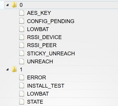

    kann es sein, dass die Datenstruktur im iobroker für einen HM-Sec-SC (Tür-Fensterkontakt) nicht OK ist ?
    2 x LowBat für ein Gerät scheint mir einer zu viel sein.
    Georg

      @Goersch:
      2 x LowBat für ein Gerät scheint mir einer zu viel sein. `
      Nope!
      EQ-3 hat das verzapft. Der LowBat Datenpunkt ist bei neueren Geräten in jedem Kanal :(
      Rainer

        doof, wenn man sich für VIS einen HTML string erzeugt und das Gerät zweimal auftaucht 😢
        da muss ich wohl das Skript ändern.
