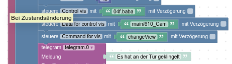

        Meine Lösung:
        1. Separate View "Cameras"
        2. In dieser View verwende ich das Widget "jqui-mfd Cam/Snapshot Dialog" 2dd9ce39-35a0-42a8-9c74-7bbe964c87c4-image.png
        3. In den Einstellungen "Icon URL: " habe ich die Snapshot URL von meiner MotionEye-Kamera eingetragen und ein Updateintervall: von 500 ms. 6615d7c3-d6c0-4a99-81c1-3ebece307108-image.png

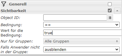

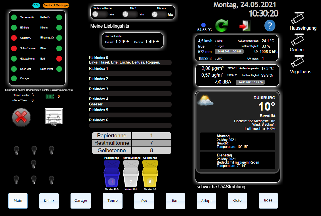

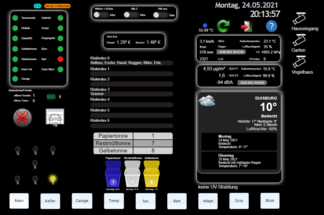

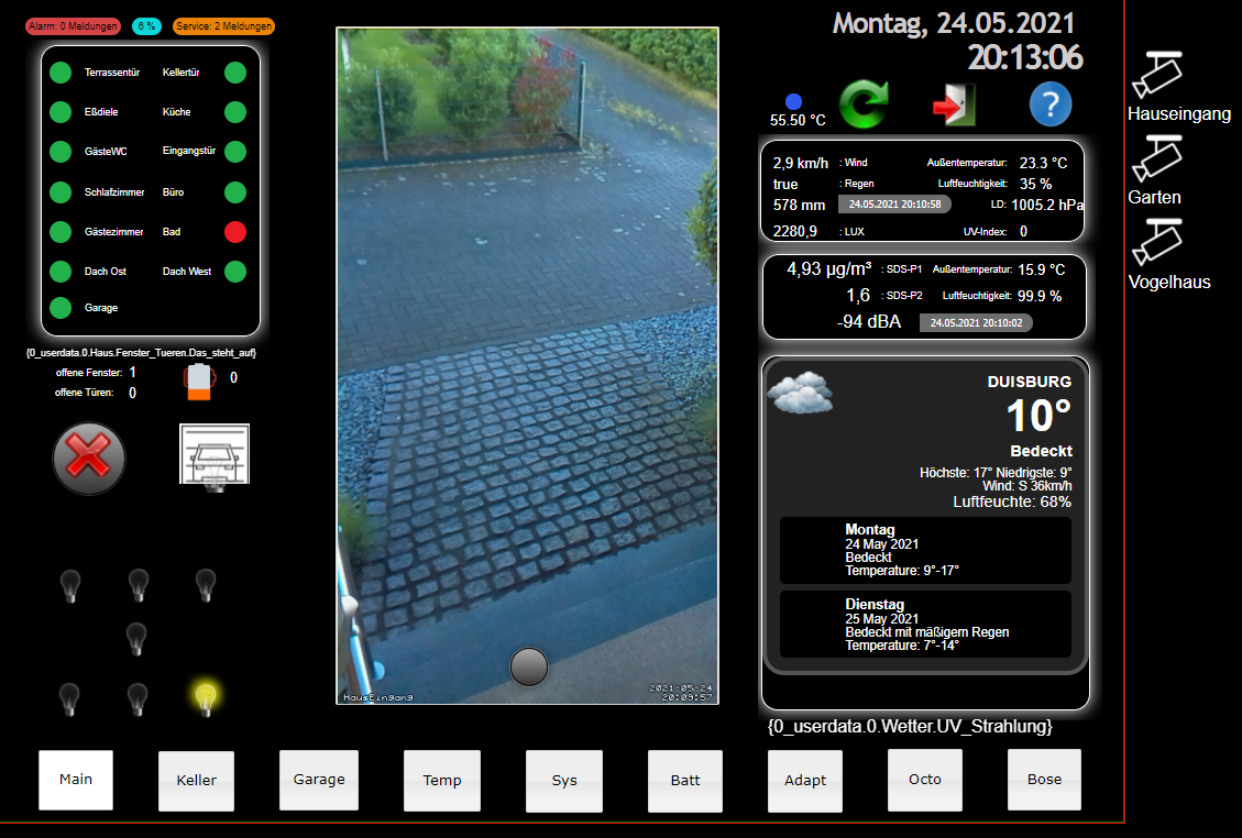

        4. Auf meiner Startseite habe ich ein Widget "view in widget" mit der View "Cameras" eingefügt, Die Sichtbarkeit dieser View steuert ein Datenpunkt mit true bzw. false.
        5. Ein "boolean button On/Off" steuert den o. g. Datenpunkt mit false, damit die View wieder unsichtbar wird.
