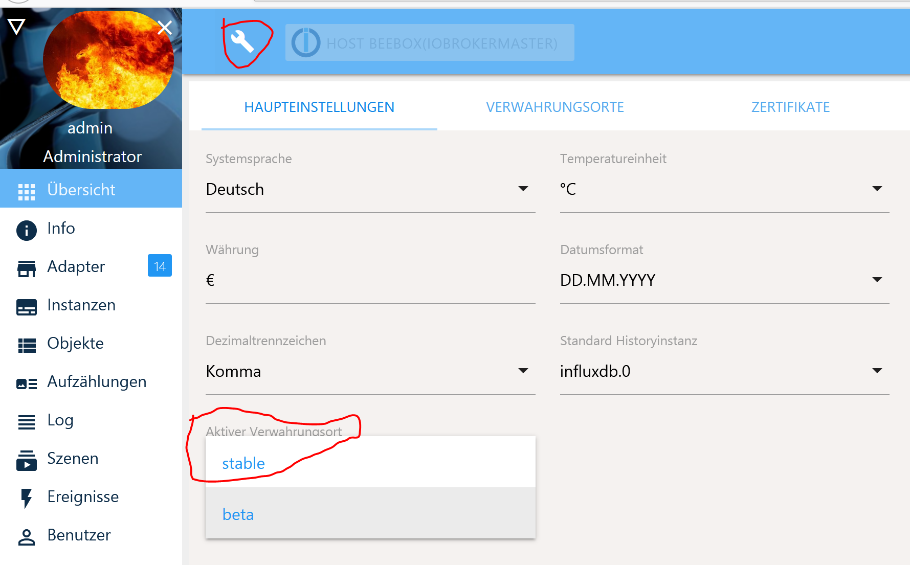

    @einstein2002 sagte in iobroker sendet 1000.... warnmeldungen...:
    @homoran Nur wieso komme ich denn auf die Beta?? Ich habe in letzter Zeit nur dann ein Update auf die Adapter gemacht wenn es mir vorgeschlagen worden ist.
    Da stand nix von wegen Beta. Oder irre ich mich?? Ich habe schon länger nix über Github gemacht
    Du hast vermutlich hier einmal die Einstellung von stable auf beta geändert und dann bekommst du auch die neuen Beta Versionen der Adapter angeboten. Bleib hier auf "stable" und du bist auf der sicheren Seite :-)

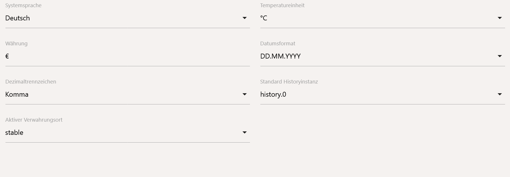

        @thomas-braun ```
        5725eab4-f9ba-4103-9b81-05174e649efb-grafik.png code_text
        Ich hab da nichts umgestellt, ehrlich.

          @einstein2002 JETZT steht da stable drin. Das ist ja auch eben per Kommandozeile gesetzt worden.
          Da muss aber vorher Beta oder Latest drin gestanden haben. Denn sonst hättest du niemals diese Versionsstände in System.

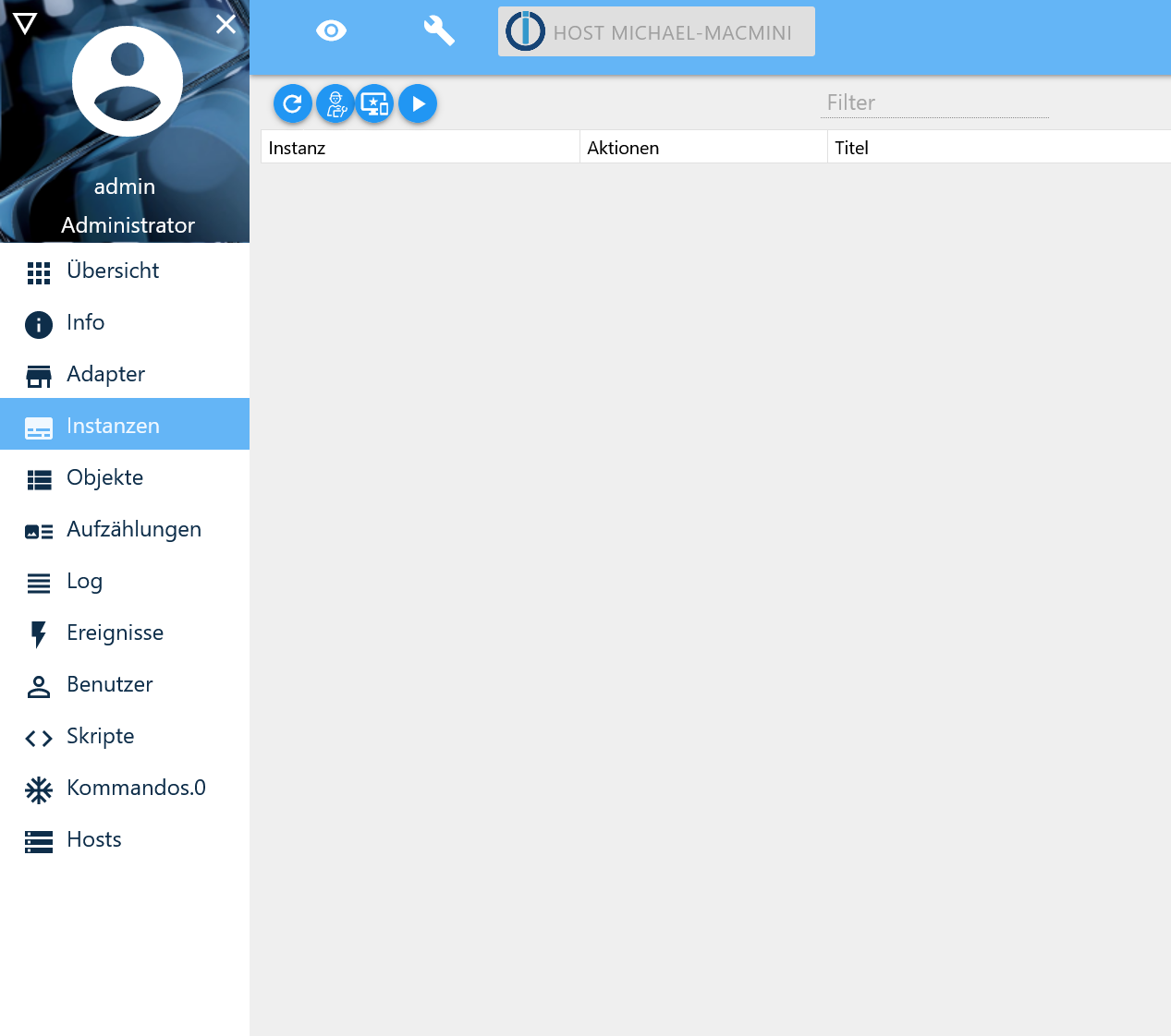

            Oh Man ich könnte Kot...., jetzt sehe ich unter Instanzen nichts mehr, unter Adapter sind Instanzen installiert, werden nur nicht mehr angezeigt.

              @einstein2002 Rufst du deinen ioBroker per http oder https auf?
              Hast du einmal deinen Browser Cache komplett geleert?
              Ist der Bereich unter Skripte auch so grau? Vor kurzem hatte ein anderer User ebenfalls das Verhalten, dass bei "Skripte" alles grau war (https://forum.iobroker.net/topic/45142/alle-skripte-verschwunden)
              E 3 Antworten Letzte Antwort

                @einstein2002 Ich glaube da war kürzlich mal was mit 'von Beta zurück und die Instanzen sind nicht sichtbar'.
                Musst du mal suchen. Ich glaube im großen 'js-contoller 3.3 im beta'-Thread war es

                  @feuersturm per http und ich nehme den Firefox, hab aber auch mal mit Edge versucht, gleiches Ergebnis.

                    @feuersturm Objekte, Aufzählungen, LOG, Ereignisse, Benutzer, Skripte. Kommandos und Hosts sind alle da. Nur die Instanzen fehlen. Hab auch schon
                    danach gesucht und das gefunden: (https://forum.iobroker.net/topic/12702/iobroker-web-oberfläche-instanzen-nicht-sichtbar/9)
                    aber leider hats nicht geholfen...
                    Ich probier weiter.

                      michael@michael-Macmini:/opt/iobroker$
                      Ich bin noch nicht ganz fertig mit dem Downgrade
                      Proxmox, VM`s Windows, IoBroker im unprivilegiert LXC, Openmediavault; LXC `s Tasmota, PiHole, , InfluxDB, Motioneye, WireguardVPN, UniFi:
                      Smarthome...Sonoff, Alexa, Wled, raspberrymatic,...
                      • E Einstein2002
                        @feuersturm
                        michael@michael-Macmini:/opt/iobroker$ cd /opt/iobroker
                        michael@michael-Macmini:/opt/iobroker$ sudo iobroker update
                        Used repository: stable
                        hash unchanged, use cached sources
                        update done
