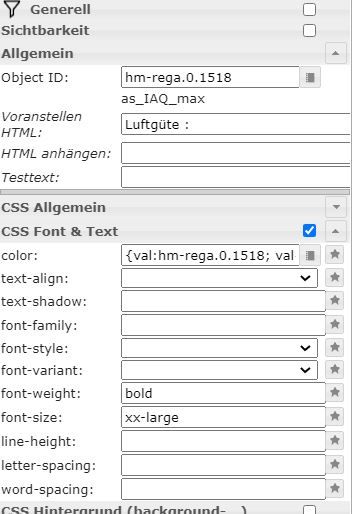

    Ich möchte bei einem Datenpunkt abhängig vom Wert die Anzeigefarbe ändern. Mit dem Widget "colored" geht das leider nur mit 3 Farben, ich benötige aber 6 Farben. Hat jemand eine Tipp für mich ?

            Ich habe folgendes versucht, aber die Schrift ist nur schwarz:
            {val:hm-rega.0.1518; val<=50 ? "green" : val<=100 ? "yellow" : val<=150 ? "orange" : val<=200 ? "red" : val<=300 ? "brown" : "purple"}

              @hal sagte in Datenanzeige Farbe abhängig vom Wert:
              {val:controll-own.0.AAATEST.TestZahl2; val<=50 ? "green" : val<=100 ? "yellow" : val<=150 ? "orange" : val<=200 ? "red" : val<=300 ? "brown" : "purple"}
              habe deine formel bei mir eingesetzt und nur den dp geändert - hat sofort funktioniert
              ist nur in der runtime sichtbar und du mußt den browser refreshen nach einfügen der formel, damit die runtime sich die neuen settings holt

                @liv-in-sky Du hast recht, nach dem Refresh im Browser klappt es jetzt auch bei mir. Danke !
