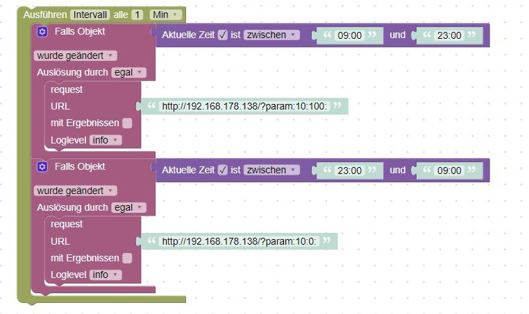

    Ich habe einen AirSniffer der die Werte an meine RaspberryMatic liefert und bekomme damit die Messwerte auch in den iobroker . Jetzt möchte ich zeitgesteuert die RGB LED im AirSniffer dimmen ( im Schlafzimmer ist die sonst nachts viel zu hell ). Das funktioniert mit dem Aufruf einer URL ( RGB aus = "http://192.168.178.138/?param:10:0:" RGB ein = "http://192.168.178.138/?param:10:100:) . In Blockly habe ich versucht ein script hinzubekommen, funktioniert aber so nicht:
    LED-Timer.JPG .
    Hat jemand einen Tipp für mich ?

      @hal Sowie ich die Blocklys nun verstanden habe, darf in dem Trigger nur die Objekt ID stehen, indem Fall der Datenpunkt der die Messwerte liefert. Die zeitlichen Bedingungen müssen dann in der Klammer stehen - wenn der Trigger ausgelöst wurde. Die große Klammer aussen drum ist auch in meinen Augen nicht sinnvoll, entweder Du führst das Blockly zeitgesteuert aus ODER lässt einen Datenpunkt triggern.

          @hal sagte: Hat jemand einen Tipp für mich ?
          So werden jede Minute 2 neue Trigger erzeugt bis der RAM irgendwann überläuft.

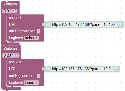

            @hal Wie gesagt ich bin kein Blocky Spezialist, aber mit dem Objekt triggerst Du einen Datenpunkt.
            Ich würde entweder 2 Zeitpläne machen - in dem Du Deine URLs abrufst:
            133776cb-3d8c-43b9-879e-bb48b9da942e-image.png also mit dem Stück:
            oder wenn man das mit dem Intervall behalten kann, dann aber über Bedingung den Zeitraum prüfen und dann innerhalb die URL abrufen:

                @hal sagte: Vielleicht ist auch ein SCRIPT dafür nicht wirklich geeignet.
                Mein Vorschlag oben sollte geeignet sein, wenn die URL so stimmt.

                        @paul53 , Dein Script funktioniert , Danke !
