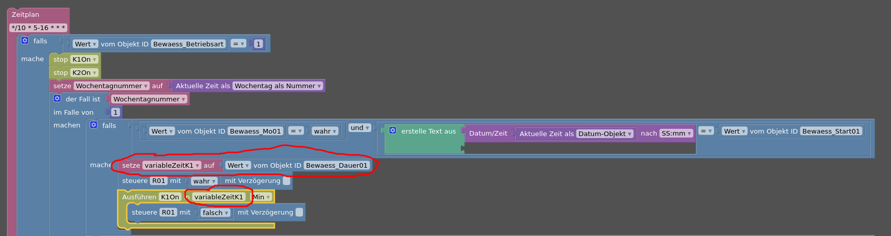

    ich weiß es gibt schon einige Beregungsadapter und Scripte, aber alle durchwegs komplex. Ich brauche nur 6 Kreise mit 6 Magneventilen.
    Es gibt 2 Betriebsmodi:
    0 - Aus / Manuell
    1 - Auto
    Ich habe für jeden Kreis eine Start-, Stopp-, (Dauer ergibt sich dann) und Pausenzeit. Zusätzlich für jeden Kreis einen Tagesmarker (Mo - So ... ) - Tag an dem der Kreis im Auto-Modus aktiv sein soll.
    Soweit ich gestestet habe, funktioniert mein Blockly, nur ein Problem konnte ich nicht lösen: Das Timeout für die Bewässerungszeit ist ja dynamisch und das konnte ich noch nicht im Blockly realisieren.
    Hier ein Kreis für den Montag:

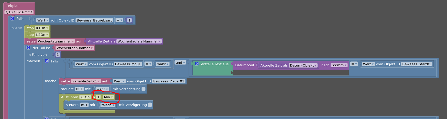

    Wenn ich das Timeout K1On fest auf 1 Minute setzte funktioniert das Skript und das Ventil bleibt für 1 Minute offen und wird dann wieder geschlossen.
    Sobald ich versuche, das Ganze über eine Variable zu steuern, geht der Steuerausgang des Ventils kurz auf ein und sofort wieder auf Aus, das Timeout wird also nicht ausgeführt.
    Ich nehme an, daß es mit dem Format zu tun hat mit dem die Variable geladen wird. Den DP Bewaess_Dauer01 habe ich als String und als Zahl getestet, beides ging leider nicht.
    Code noch nicht fertig, nur mal 1 Tag und 2 Kreise zum testen:

    Hoffe auf eine Tipp, wie ich das Timeout mit dem Wert eines DP laden kann.
    Vielen Dank
    Gernot
      Vielen Dank

      @tritor Wenn Du die Dauer des Timeouts über eine Variable steuerst, ist der Wert immer in Millisekunden, egal was im gelben Blockly gewählt wurde.
      • A Ahnungsbefreit
        dslraserD Offline
        dslraserD Offline
        dslraser
        @ahnungsbefreit sagte in Bewässerung, doch nicht so simpel - variables Timeout:
        wollte es auch gerade schreiben. Also am besten in einer zusätzlichen Variable die Minuten in Millisekunden umrechnen.
        • dslraserD dslraser
          @dslraser sagte: Minuten in Millisekunden umrechnen.
          T 1 Antwort Letzte Antwort
            tritor
            @paul53, @dslraser, @Ahnungsbefreit
            hab es gerade eingebaut und getestet: ihr seid die Besten.
            Funzt perfekt.
            Gernot
