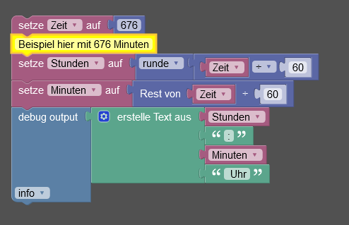

    Hallo
    Habe auf einem Tasmota Gerät eine Rule laufen der mir unter Datenpunkte einen Wert anzeigt.
    Ich möchte dass mir die Uhrzeit wann Power1 AN und wieder AUS geschaltet wurde.
    Die Datenpunkte lauten 0_TIME für Power1 AUS und 1_TIME für Power1 AN.
    Dieser Wert wird in Minuten nach Mitternacht gesetzt. Für zb. 11:16 erscheint der Wert
    für AN oder AUS 676 Minuten. Diesen Wert möchte ich gerne in die richtige Uhrzeit umrechnen.
    Wie müsste so ein Blockly aussehen.
    Die Rule lautet
    rule1 on power1#state do publish stat/<TOPIC>/RESULT {"%value%_TIME":"%time%"} endon

      @premo ZB so (hier ohne Trigger und fix mit 676 Minuten):

      Wobei das "Uhr" wohl falsch ist, du willst wahrscheinlich eher 11 Stunden und 16 Minuten ;)
