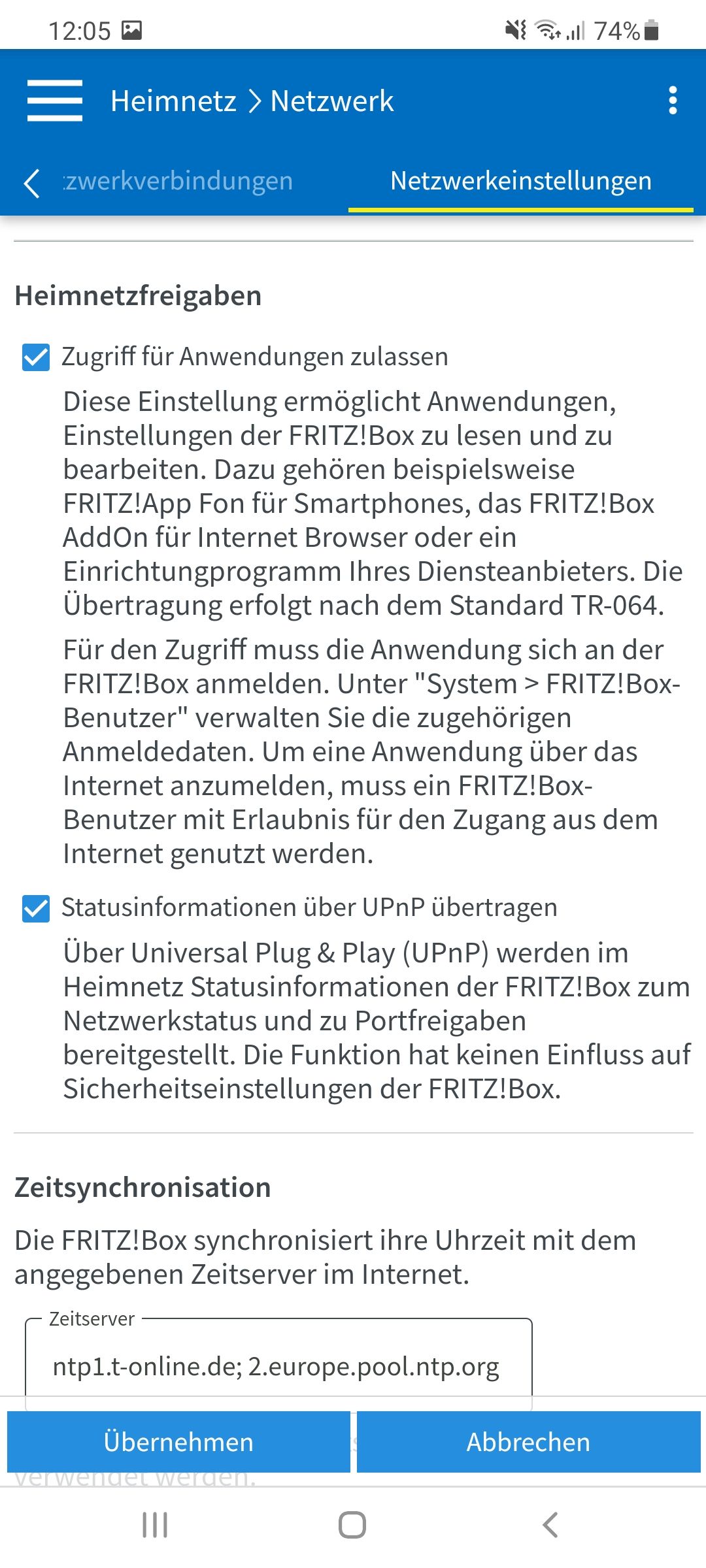

    habe den TR-64 jetzt schon länger am laufen. Nutze den Call Monitor.
    Der Adapter läuft in Version 4. 2.12.
    Heute wollte ich mal was mit den WLAN-Einstellungen für den Gastzugang spielen.
    Aber irgendwie klappt das nicht.
    Die Befehle für ein/aus und das Passwort werden nicht übernommen.
    Habe eine Fritzbox 7490 mit der Firmware 07.21.
    "Zugriff für Anwendungen zulassen" ist aktiviert.
    Hat AVM da was geändert oder habe ich was falsch konfiguriert?

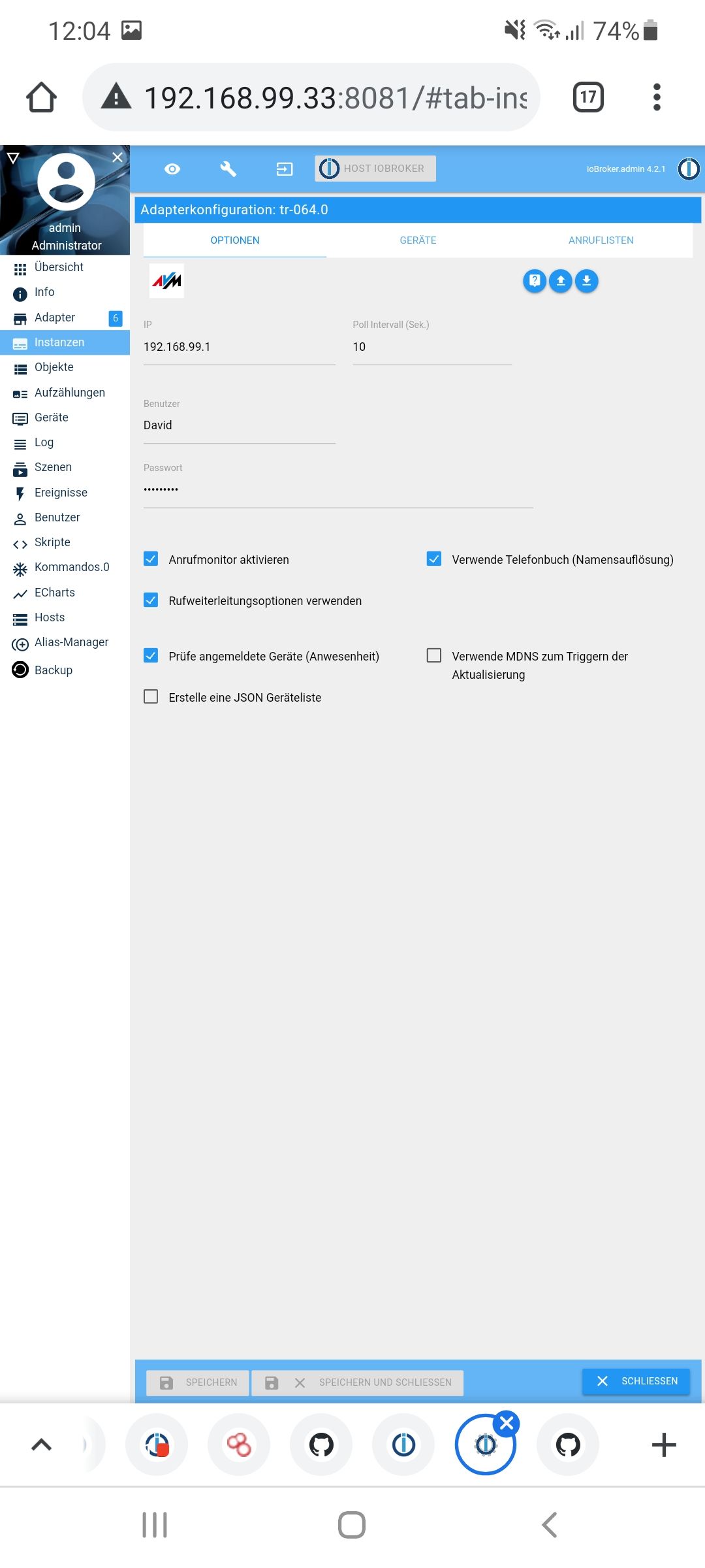

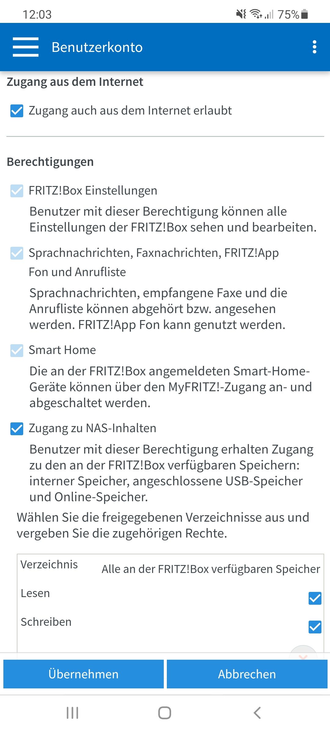

      @david-g also bei meinen 7590 mit Firmware 7.27 steht "Benutzer mit dieser Berechtigung können alle Einstellungen der FRITZ!Box sehen und bearbeiten" und damit funktioniert das bei mir. Hast du auch die Checkboxen im Adapter an?

        @jolic
        Denke sollte stimmen

          @david-g sagte in TR-64 und WLAN:
          In FritzOS7 wurde das Login geändert. Es gibt jetzt einen User fritzWXYZ, mit dem muss man sich von extern einloggen. Oder einen neuen User für den iobroker auf der Fritzbox für solche Dinge anlegen. Würde ich eh machen.

            @thomas-braun said in TR-64 und WLAN:
            .... Oder einen neuen User für den iobroker auf der Fritzbox für solche Dinge anlegen. Würde ich eh machen.
            Sieht für mich aus als ob er das schon getan hat (User David). Versuch es mal mit der Checkbox "Erstelle eine JSON Geräteliste".

              @jolic
              @Thomas-Braun
              Einen eigenen Benutzer hatte ich schon angelegt.
              Aber das "Erstelle eine JSON Geräteliste" hat Abhilfe gebracht.
              Die Geräteliste ist mir absolut nicht als Fehlerquelle in den Kopf gekommen.
              Vielen Dank.
