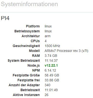

    Systemdata Bitte Ausfüllen
    Hardwaresystem: pi4.
    Arbeitsspeicher: 4GB
    Festplattenart: SD-Karte
    Betriebssystem: Ubuntu/Windows/Mac
    Node-Version: 10.x.x
    Nodejs-Version: v12.22.1
    NPM-Version: 6.14.12
    Installationsart:
    Image genutzt:
    Ort/Name der Imagedatei:

            @jan1
            Hallo Jan,
            Sorry ich kenne mich da nicht 100% aus aber wenn was fehlt liefere ich das gerne nach.
            ich habe von 10X auf 12X und von 3.1 auf 3.3. ein update gemacht.
            mein Image stammt von www.raspberrypi.org
            hilft das Bild hie rnoch ?
            J 1 Antwort Letzte Antwort

                  @christian-sandkaulen
                  Es reicht schon wenn man alles ausfüllt, denn das was Thomas jetzt fragt, fehlt oben und wäre somit schon geklärt ;)
                  L 1 Antwort Letzte Antwort
