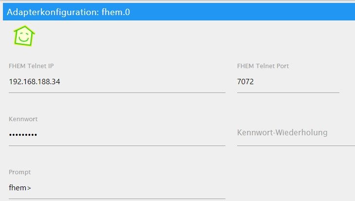

    Hallo Zusammen,
    auf meinen ersten Schritten von FHEM zu ioBroker wollte ich FHEM per entsprechendem Adapter in ioBroker einbinden, um die Geräte dann nach und nach umzuziehen
    Allerdings gelingt es mir nicht, den ioBroker-FHEM-Adapter mit meinem FHEM zu verbinden:
    Die Konfiguration passt soweit auch: (FHEM läuft auf 192.168.188.34; ioBroker auf ...70)

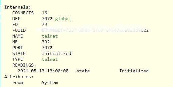

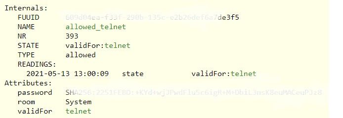

    So sieht mein telnet device in FHEM aus und das dazugehörige allowed_telnet:
    Kann mir jemand einen Tipp geben, wo mein Fehler ist?
    Vielen Dank
    Martin

      @martin-72
      Was passiert denn im Log wenn der Adapter startet?
      iobroker logs -watch
        Martin-72
        im Log lese ich:
        fhem.0	2021-05-13 14:14:10.731	error	(15296) Error: getaddrinfo ENOTFOUND 192.168.188.34 (telnetOut)
        fhem.0	2021-05-13 14:14:10.719	error	(15296) Error: getaddrinfo ENOTFOUND 192.168.188.34 (telnetIn)

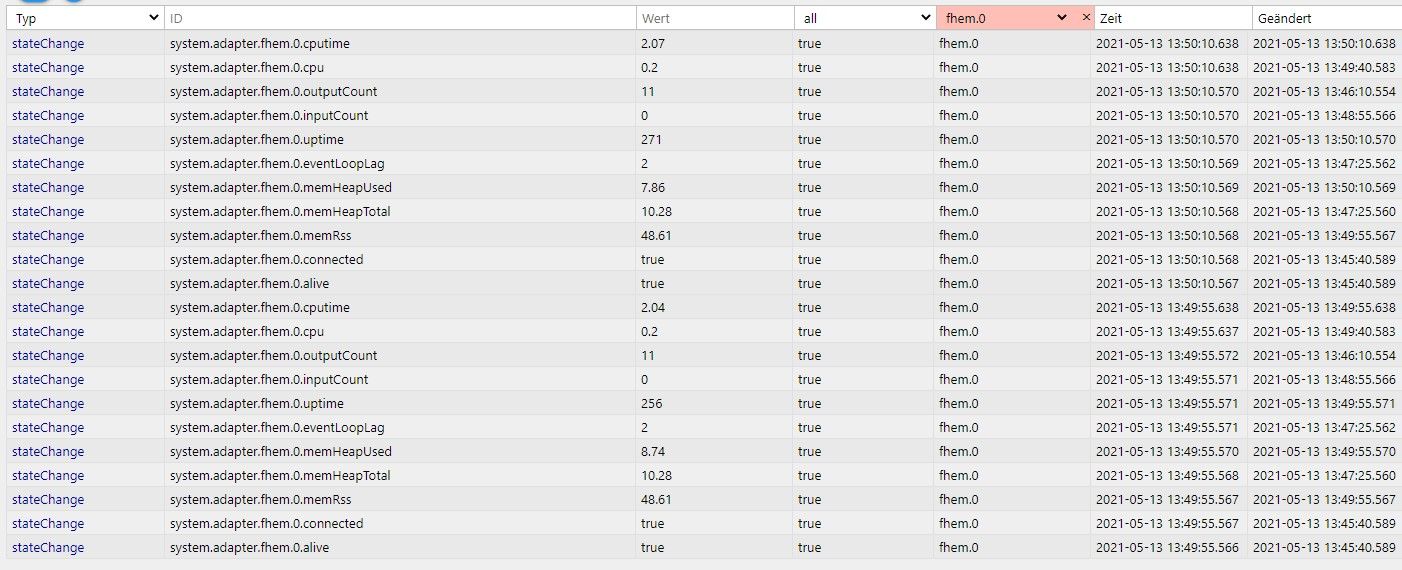

        Unter den Ereignissen:

            In dem Zusammenhang vielleicht noch die Frage, wo ich den Link zu meinem FHEM ändern kann.
            Ich habe es selber gelöst:
            In der ioBroker-Eingabe hat sich ein Leerzeichen hinter die IP "eingeschlichen". 😠 Deshalb wurde die falsche Adresse aufgerufen vom Adapter:
            Der Adapter versucht folgende Adresse zu öffnen, wenn ich auf den entsprechenden Button klicke:
            http://192.168.188.34%20:8083/
            Mein FHEM starte ich per
            http://192.168.188.34:8083/
            Das Löschen des Leerzeichens hat geholfen... 😊
            Danke für Eure Hilfsversuche.
